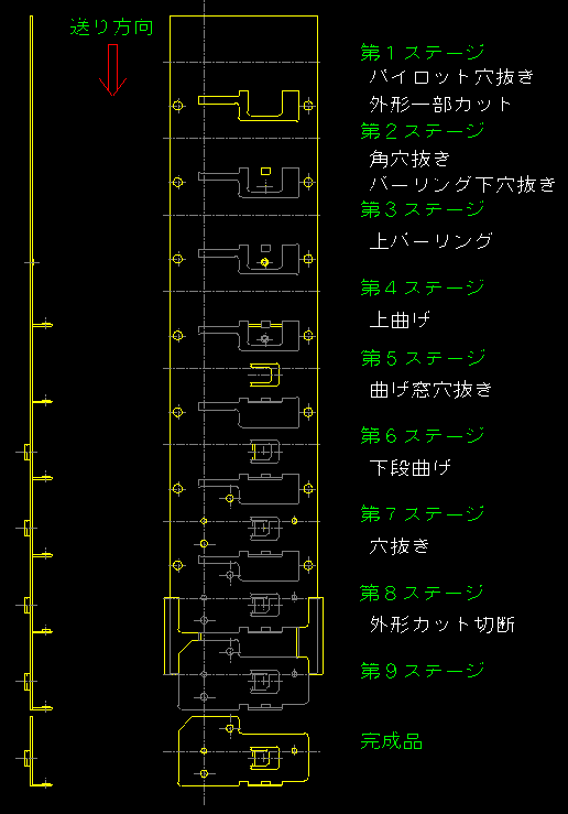

(4) 具体例
模擬的に製品図からストリップレイアウト完成までのプロセスを下記図にて示す。
1) 左図模擬製品図をもとに製品設計者と打ち合わせを行う。金型製作都合及び精度安定・コスト削減対策の結果を右図に示す。
- φ2.6バーリングの曲げ高さ位置が板厚を含んだ寸法(8±0.05)となっており、板厚公差の影響を受ける。板厚内側からの寸法管理へ変更を要求する。
→板厚外側からの管理が必要な場合、材料発注時特殊公差にて発注する。
→コスト高の要因となることがある。 - φ2.6バーリングの打ち出し方向が曲げの内側となっており、曲げパンチを曲げ元まで逃がした場合、高さ(8±0.05)の精度が不安定となる。曲げ元に角穴追加を要求する。
→角穴不可の場合、曲げパンチをカムにてスライドさせる。 - 製品測定基準用にφ3穴の追加を要求する。
通常三次元測定機で測定するが、その際φ3穴2ヶ所を基準に測定する。 - 段曲げ内側にR0.3追加を要求する。
R追加不可の場合、2ステージで曲げるようにする。 - 外形左下にC8の面取りを要求する。
送りサンにパイロットを設定する場合、材料歩留まりが低下する。
C8を追加することにより材料ロスを軽減させる。 - マッチング不可ヶ所を確認する。→後述
2) ストリップレイアウト作成上の注意
- 送り方向は、模擬製品図で左右方向とする。
曲げを展開すると、曲げ展開部が外形左側のカット部に入り材料歩留まりがよい。 - 段曲げ部の窓穴は右曲げ後に抜く。
→窓穴は右側曲げに近く、曲げにより引っ張られ曲げ高さ精度に影響が考えられる。 - 丸穴と基準穴は精度を要するため同一ステージで曲げ後に加工する。
- 段曲げ部の穴は、位置精度を要求されているので段曲げ後に基準穴と同一ステージで加工する。
- 平面度を修正するステージを用意する。
(5) ストリップレイアウト事例
模擬製品図よりストリップレイアウトの事例を示す。
- ストリップレイアウト例データ(参考)
- 材幅 85mm
- 送りピッチ 44mm
- 金型センター 第5ステージの右5mmの位置
- 抜き圧力 22Ton(せん断抵抗35Kg/mm2)
- 荷重中心 金型センターに対し X=7.6 Y=3.5
- 使用機械 自動プレス 80Ton
- 想定回転数 60SPM
