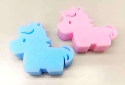

「スポンジ・ゴム・プラスチック」をメインに試作から量産まで対応しております。
特に スポンジ・ゴムの【打ち抜き加工】 プラスチックの【射出成型】ならお任せください!

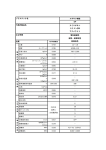

・耐溶剤、絶縁、寸法安定性、接着性の良さなら・・・・・EP(エポキシ・ガラス繊維充填のGFRP)
上記を代表とした様々な素材を打ち抜き、切削、金型成形、押出、加工が出来ます。
