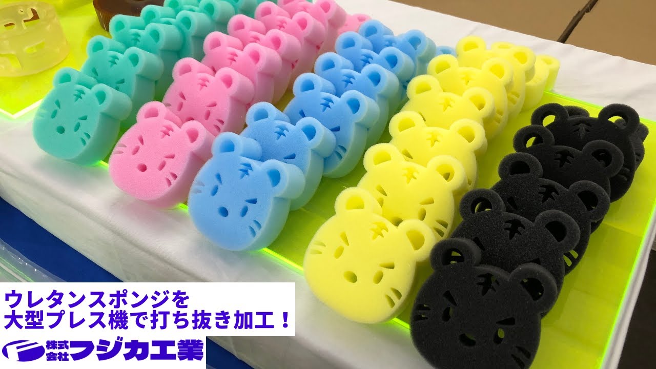

・バーチカルカット加工
・打ち抜き加工 加工動画(https://www.youtube.com/watch?v=v9bdB9Oaw1c)
・カッティングプロッター加工 加工動画(https://www.youtube.com/watch?v=8tl_douT2kw)
・ウォータージェット加工
などがあります。
上から順番に、加工費が安い順序となっておりますが
精度面においては順序が逆転する傾向です。
基本的には形状・数量によって最適なものを選出いたします。
図面に合わせて加工することで、ケース内の保護材や機器内部の緩衝材など、さまざまな形状に対応できます。
