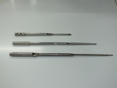

【深穴加工サービス|極小径・高アスペクト比に対応】
深穴加工は当社の中核技術であり、以下の特長を持っています。
<加工可能範囲>
・極小径深穴加工:φ0.5mmから対応
・小径深穴加工:φ1mmで深さ400mmなどの実績
・長尺深孔加工:最大3,000mm/小径深孔:L/D 400(φ1.0×400mm)
・難削材加工:インコネル、チタン、ハステロイ、PEEKなど
・形状自由度:丸材・角材・異形材いずれも加工可能
・貫通穴・止まり穴どちらも対応
<主な用途>
・医療機器(シャフト、手術用器具)
・自動車部品(冷却穴、シャフト中空加工)
・航空部品(耐熱合金の深孔)
・産業機械部品(スピンドルシャフト)
・半導体関連精密部品
<強み>
・独自スピンドル構造による振れの少ない加工
・深穴加工後のホーニングで真円度・面粗度を大幅向上
・1本の試作から量産まで柔軟に対応
・高精度測定器を用いた保証体制
深穴加工の専門メーカーとして、極小径・難加工材・高アスペクト比といった高難度ワークにも安定した品質で対応します。

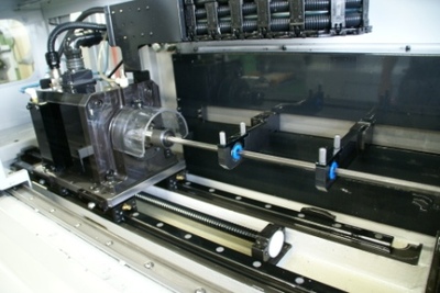

【自社開発ガンドリルマシン|精密深穴専用機】
ハイタックの大きな特徴は、「深穴加工機そのものを自社で開発している点」です。
<共通特長>
・相対回転構造
・中空ビルトインモータ
・独自スピンドル構造
・極小径・深穴専用設計
<代表シリーズ>
◆JDH/SDH-600-RF
・極小径深穴加工対応
・長尺ワーク向け
・高真直度の深孔を実現
◆JDH/SDH-600-STF
・テーブル型で治具により複雑形状にも対応
◆JDH/SDH-600-JTF
・小物・精密ワーク向け
・医療分野と相性が良い
中古機も整備済みで販売しており、国内外に出荷しています。
