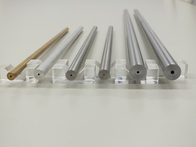

【φ1.5mm × 180mm 深穴加工の概要】
この加工事例では、φ1.5mmという非常に細い穴を、約180mmの深さで加工しました。L/D比は120倍を超え、一般的なガンドリル加工の範囲を大きく超えた内容となります。
・加工対象部品:半導体製造装置向けの金属パーツ
・加工内容:φ1.5mm × 深さ181.5mmの貫通穴
・加工方法:ガンドリルマシンによる高精度深穴加工
・本数:200本以上を1日で量産
細径・長尺という条件は、振れ、芯ズレ、切りくず詰まりなど様々な課題を引き起こしますが、独自設計のガンドリルマシンと熟練の段取り技術により安定した量産を実現しています。
【実測値による精度実績】
今回の加工では、下記のような高い精度を全数で実現しています。
・内径測定値:1.48~1.50mmの範囲で安定
・深さ寸法:指示通り(181.5mm)で全数合格
・不良数:0本(全数良品)
・芯ズレ、曲がりなし
測定記録からもわかる通り、全200本に対して一切の不良が発生しておらず、精度・安定性ともに高い水準を維持しています。
