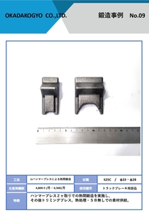

同社が培ってきた鍛造技術が生かされた一例が、産業用ロボット関連部品の一体成形である。従来、この部品は台座と複数のピン部分が別々の部品となっており、後から取り付ける構造だった。同社では、このピン部分を含めて鍛造で一体成形する工法に変更。従来あった接合部分をなくし、一体構造とすることで部品全体の強度を高めるとともに、組立にかかる工数を削減し、製造効率の向上につなげた実績と

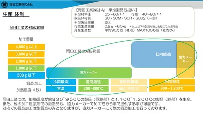

同社では、主力製品を約900度に加熱して成形する温間鍛造を行っている。一般的な熱間鍛造より低い温度帯で成形することで、酸化皮膜であるスケールが発生しにくくなる。また、より高い温度から冷却する場合と比べて収縮量を抑えやすいため、寸法精度を高めやすい。表面をきれいに仕上げやすいことも特徴である。さらに、使用する材料や製品によっては、鍛造後の熱処理工程を省ける場合もある。同社が現在生産している製品の中には、鍛造後に空冷することで必要な硬さを確保し、焼き入れ・焼き戻しを行わずに製造しているものがある。材料や鍛造条件によって適用できる製品は異なるものの、熱処理工程を省くことができれば、その分のコスト削減だけでなく、リードタイムの短縮にもつながる。鍛造そのものの精度だけではなく、その後の工程まで含めて製造方法を考えられることが、発注者にとってのメリットとなる提案も可能です。
