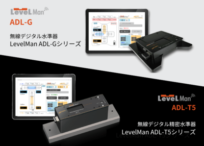

【LevelMan(レベルマン)シリーズ】

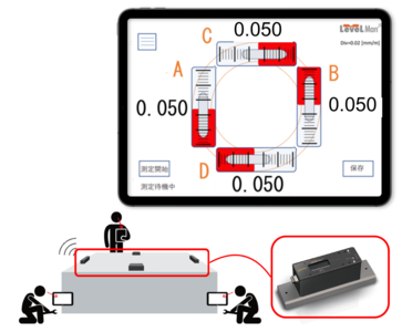

・ JIS規格の気泡管と独自特許技術を組み合わせたデジタル水準器
・ Bluetooth4.0による無線通信機能を搭載し、複数台の測定データを同時取得可能
・ 最小表示0.001mm/mの高精度測定に対応し、作業省力化と品質向上を両立

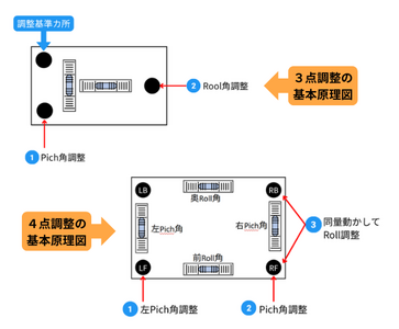

【AdjustMan(アジャストマン)】
・ 大型設備や工作機械をミクロン単位の精度で同時制御し、レベル調整を全自動化
・ 作業人数や時間の大幅削減につながり、据付けの手戻りを減らすことが可能

・ 従来のアナログ方式と違い、無線化と自動レポート生成機能を搭載。
・ 複数ポイントを一括モニタリングし、計測データを即座にPCやタブレットへ集約できます。
