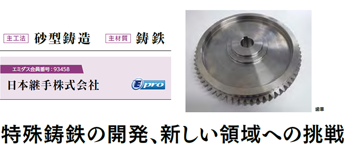

さらに同社の強みの技術には、鋳放し高強度球状黒鉛鋳鉄(H-FCD®)がある。通常、FCD800以上へ強度を上げるには熱処理をするのが一般的であるが、熱処理を施すと歪みの発生や加工性が悪くなるといったデメリットがある。これに対しH-FCD®はある合金を添加する事で一般的には熱処理が必要とされるFCD800~900相当の高強度鋳鉄を熱処理レスで安定量産することが可能だ。このH-FCD®は商標登録されており、一般的な熱処理品と比較し加工コストの抑制、リードタイムの短縮、トータルコストダウンに繋がる。量産実績として、HONDAのNSX向けシフトフォークに採用された。今後はこのH-FCD®を使用した製品で減速機や鉄道、自動車、産業機械部品分野への参入を目指している。そのほか、砂型3Dプリンタの活用により、簡易的な鋳型や中子を製作することで試作の短納期化を実現。セメント系の材料を用いることで熱に強く、0勾配で製作することが可能だ。
