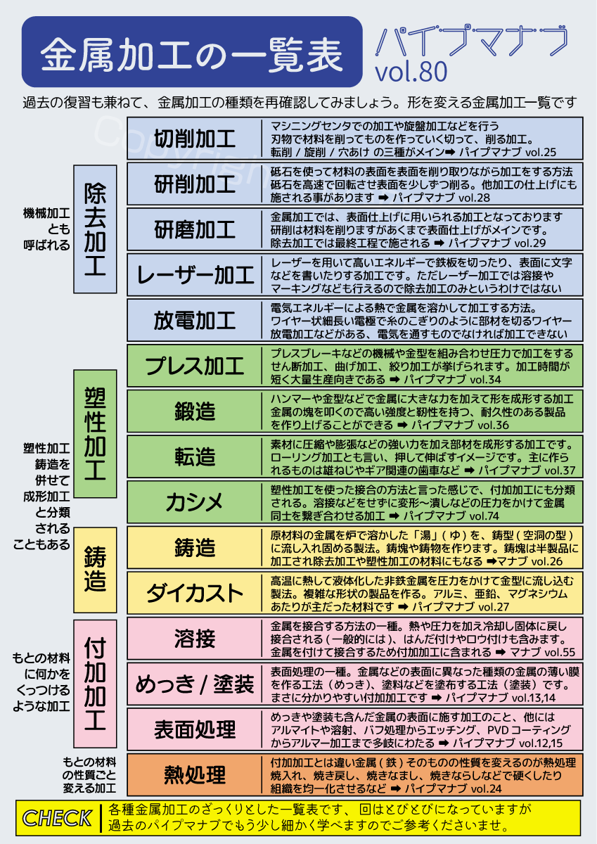

今回はvol.80【金属加工の一覧表】です。
過去の復習も兼ねて、金属加工の種類を再確認してみましょう。形を変えるもの性質を付加するものなど金属加工一覧です

▶▶▶金属加工の一覧表▶▶▶
【除去加工】 ※機械加工とも呼ばれる
「切削加工」
マシニングセンタでの加工や旋盤加工などを行う。
刃物で材料を削ってものを作っていく切って、削る加工。
転削 / 旋削 / 穴あけ の三種がメイン
「研削加工」
砥石を使って材料の表面を表面を削り取りながら加工をする方法
砥石を高速で回転させ表面を少しずつ削る。他加工の仕上げにも施される事があります
「研磨加工」
金属加工では、表面仕上げに用いられる加工となっております
研削は材料を削りますがあくまで表面仕上げがメインです。
除去加工では最終工程で施される
「レーザー加工」
レーザーを用いて高いエネルギーで鉄板を切ったり、表面に文字などを書いたりする加工です。
ただレーザー加工では溶接やマーキングなども行えるので除去加工のみというわけではない
「放電加工」
電気エネルギーによる熱で金属を溶かして加工する方法。
ワイヤー状細長い電極で糸のこぎりのように部材を切るワイヤー放電加工などがある、電気を通すものでなければ加工できない
【塑性加工】
「プレス加工」
プレスブレーキなどの機械や金型を組み合わせ圧力で加工をする
せん断加工、曲げ加工、絞り加工が挙げられます。加工時間が短く大量生産向きである
「鍛造」
ハンマーや金型などで金属に大きな力を加えて形を成形する加工
金属の塊を叩くので高い強度と靭性を持つ、耐久性のある製品を作り上げることができる
「転造」
素材に圧縮や膨張などの強い力を加え部材を成形する加工です。
ローリング加工とも言い、押して伸ばすイメージです。主に作られるものは雄ねじやギア関連の歯車など
「カシメ」
塑性加工を使った接合の方法と言った感じで、付加加工にも分類される。
溶接などをせずに変形~潰しなどの圧力をかけて金属同士を繋ぎ合わせる加工
【鋳造】 ※塑性加工と鋳造を併せて「成形加工」と分類されることもある
「鋳造」
原材料の金属を炉で溶かした「湯」( ゆ) を、鋳型( 空洞の型)に流し入れ固める製法。
鋳塊や鋳物を作ります。鋳塊は半製品に加工され除去加工や塑性加工の材料にもなる
「ダイカスト / ダイキャスト」
高温に熱して液体化した非鉄金属を圧力をかけて金型に流し込む製法。
複雑な形状の製品を作る。アルミ、亜鉛、マグネシウムあたりが主だった材料です
【付加加工】 ※もとの材料に何かをくっつけるような加工
「溶接」
金属を接合する方法の一種。熱や圧力を加え冷却し固体に戻し接合される( 一般的には)、
はんだ付けやロウ付けも含みます。金属を付けて接合するため付加加工に含まれる
「めっき / 塗装」
表面処理の一種。金属などの表面に異なった種類の金属の薄い膜を作る工法(めっき)、塗料などを塗布する工法(塗装)です。
まさに分かりやすい付加加工です
「表面処理」
めっきや塗装も含んだ金属の表面に施す加工のこと
他にはアルマイトや溶射、バフ処理からエッチング、PVD コーティングからアルマー加工まで多岐にわたる
【熱処理】 ※もとの材料の性質ごと変える加工
付加加工とは違い金属( 鉄) そのものの性質を変えるのが熱処理
焼入れ、焼き戻し、焼きなまし、焼きならしなどで硬くしたり組織を均一化させるなどがあたる
CHECK☞
各種金属加工のざっくりとした一覧表です、回はとびとびになっていますが
過去のパイプマナブでもう少し細かく学べますのでご参考くださいませ。
