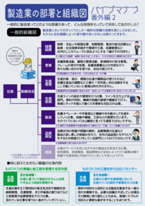

今回は番外編2【製造業の部署と組織図】です。
就活中、転職活動中の方や新入社員向けの記事、番外編②ということで
意外と〇〇部って言っても何をやってるかわからないなあ、、、というのを明文化してみました。
技術や製品情報とは全然違いますが見て行ってください。
※あくまで一般的な製造業の組織図や部署ですので会社様によって全然異なることがあります。
【一般的組織図】※添付画像を参照してください。
社長(代表取締役)以下に取締役会がありその他に各部署が配置されます、社長から直に各部署が配置される場合もあります。
【各部署の役割】
■総務 / 経理
経理:支払いや経理伝票、財務管理、勤怠や給与計算など
総務:社会保険手続きや環境や工場、各種管理など
人事なども総務に含まれることが多い、上記二つをひっくるめて総務部(または課)、経理部とひとくくりにされることもあります。
社内のことがスムーズに回るようにする「縁の下の力持ち」です
■営業
各種営業活動、顧客の管理活動、新規物件の受注管理。
クレームの受付や処理、各種見積書などの作成を行う
色々な問い合わせを受ける、会社の窓口です。広報活動などもこちらで行なうことが多いです。
■生産管理
生産計画・指示、情報の伝達や購買品の受け入れなど
各種生産品の調整など工場の「司令塔」的な役割をする
ここが動いていないと現場は何も作れません。
※調達部門は生産管理に含まれるが、会社によっては営業の中にあることもしばしば
■生産技術
生産ラインの設計や管理を行う仕事、ラインを立ち上げる部門。
原料や材料、機械や設備の管理や構築まで行う。
現場とタッグを組んで動くため柔軟な対応力が必要。
■製造
各種オペレーターや作業員など機械や手を動かして生産をしていく仕事。
設備や機械、工具などの管理も行います。
ものづくりにおいては心臓部と言っても過言ではない。
→工場内で生産管理や生産計画を行う場合には「工務」という部署になります。
■品質保証
品質状況の把握や問題の解析、品質情報の伝達など製品の良し悪しの取組みを行う
社外の品証部ともやりとりをするため検査だけをしている部門というわけではないです。
QC活動などはこの部署を中心に進められます。
「品質管理」という会社もある。
■開発 ※会社規模によってはある会社もある
企業がサービスを世に出すための製品化を担当する仕事。
研究開発、技術開発、商品開発など会社によって行う業務は様々
営業や生産技術に内包されていることも多いようです。
【特に抑えておきたいところ】
内容がごっちゃになる部署二つの比較です
◆生産管理◆ものづくりの準備と後工程を管理する司令塔
主たる役割→計画に基づいて製品がきちんと出荷できるよう体制を管理する。
生産計画を立て原材料の発注先決定や価格交渉、納期管理、在庫管理、また作業員の割り当てなどをし、工程管理や品質管理まで行う仕事。
流れている仕事を滞りなく進めていくポジション。
『現場をきちんとコントロールすることが求められる』
◇生産技術◇ものづくりの工程を作り込むバランサー
主たる役割→企業の工場や生産現場において、生産ラインの設計や管理を行う仕事
原料や材料から目的となる製品を製造する一連の流れを構築する。
必要な設備が不足している場合、その開発に取り組むこともある。
現場トラブルの対応など柔軟な動きをすることもあります。
『現場と共にシステムを設計・構築していくことが大事』

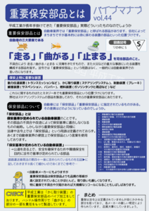

今回はvol.44【重要保安部品とは】です。
平成工業が長年手掛けてきた「重要保安部品」実際どういったものなのでしょうか
◇関連記事
平成工業の主に製作しているパイプ加工品について【パワーステアリング】
https://www.nc-net.or.jp/company/98857/product/detail/192940
▶▶▶重要保安部品とは▶▶▶
【重要保安部品とは】
自動車業界では「重要保安部品」と呼ばれる部品があります、会社によってまちまちですが
基本的には命に係わる装置の部品といった位置づけです。
自動車の三大要素である
「走る」
「曲がる」
「止まる」
を司る部品のこと。
➡不具合により 走る/ 曲がる/ 止まる に支障をきたすもので、また火災などの重大な事故にいたる装置を構成する部品を指す。
法令では「重要保安部品」という用語はなく、一般的には自動車業界での言い方になります
※図面記号としては ▽の中に 𝗦 が入ったもの
■保安上特に重要な装置
動力伝達装置( トランスミッションなど)
かじ取り装置( ステアリングシステム)
制動装置(ブレーキ)
緩衝装置( サスペンション、バンパー)
燃料装置( ガソリンタンクと周辺など) など
➡これらに関するものはたとえネジ一本でも重要保安部品という位置づけになります。
弊社はステアリングシステムの部品を製造しており、それらが重要保安部品にあたります。
【保安部品について】
自動車には「保安部品」「重要保安部品」に指定されているものがある。
その差異はどのようになっているのでしょうか。
■「保安部品」とは
その部品の不具合や改造によって保安基準に適合しなくなるものの総称。しかしながら重要保安部品と同様に法律や法令上では「保安部品」という用語は定義されておらず。
あくまで自動車業界の便宜上で保安部品という言葉を使用しております。
「保安基準が定められている自動車装置」
➡公道を走る上で、安全を確保するためや環境保全を、目的に法令で基準が定められている部品
道路運送車両法の第四十一条に定められているものを画像内に記しておきます※長くて細かいのであくまでご参考で…
CHECK①:
自動車メーカーにもよりますが、重要保安部品は保安部品よりも品質の等級が高く設定されていることがほとんど。取り扱いも厳しくなります。
特に重保で不具合や欠陥があれば大規模なリコールになることもしばしばあります。
CHECK②:
平成工業は「かじ取り装置」の重要保安部品のパイプ加工をしております。
ハンドル操作周りで「曲がる」の部分の一部を責任をもって製造しています。
まとめ:
重保は法令上は定義されていませんが命にかかわる部分を担っており、
各メーカーの厳しい規定により作られています、品質大事にしていきましょう。

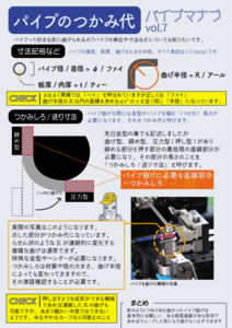

「パイプマナブ」シリーズ
パイプ曲げや製造、ものづくりにおいての基礎知識を初歩から学んでいこうという記事になります。
今回は【パイプのつかみ代】です。
※つかみ代(つかみしろ)
パイプって好きな形に曲げられるの?パイプの単位や寸法などについても知っておきたいです。
まずは
■パイプに関する寸法記号など
パイプ径/ 直径= φ / ファイ
板厚/ 肉厚 = t / ティー
曲げ半径= R / アール ※円の面積を求めるπr²の「R」と同じ意味
で表されます、数値はすべてミリ表記です。
ちなみに現場ではφのことをよく「パイ」と呼んでいますが正式には「ファイ」です
■つかみしろ / 送り寸法
パイプ曲げる際には金型がパイプを噛む(つかむ)長さが必要になります、それをつかみ代と呼びます。
【【パイプ曲げに必要な直線部分=つかみしろ】】
先日金型の章でも記述しましたが曲げ型、締め型、圧力型( 押し型) があり
締める部分と押す部分の最低限の直線部分が必要になり。
その部分の長さのことを「つかみしろ(または送り寸法)」と呼びます
実際の写真はこのようになります。示した部分がつかみ代になっています。
※小さいですが画像を参照ください。
👉23.03.02詳細な画像付きの補足記事を追加しました、こちらもご参考ください。
https://www.nc-net.or.jp/company/98857/product/detail/192216
パイプベンダーにおいて、らせん状のようなR が連続的に変化する複雑な曲げは通常できず。
特殊な金型やベンダーが必要になります。
つかみしろは材質や径の大きさ、曲げ半径によっても変わってきますので、
その都度確認することが必要です。
🖊ワンポイント
押し出すような成形ができる機械であれば連続したR の曲げも可能ですが、あまり細かい半径ではできないようです。ゆるやかなカーブなら可能とのこと
まとめ
蛇のようにうねうねと曲がったパイプ曲げは基本的には難しい、
ある程度直線がある形状であればウェーブした形にもで曲げることができます。
以上パイプ曲げつかみしろについての説明でした。
ご参考ください!
