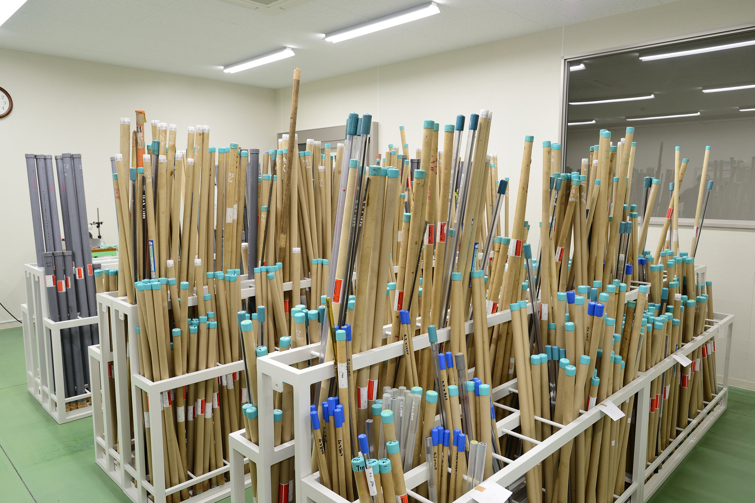

ハイタックでは深穴加工に特化した長年の経験をもとに、1000種類以上のガンドリル工具を保有しています。幅広いラインナップを使い分けることで、医療、航空、自動車など高精度が求められる分野でも安定した品質を提供しています。
【1000種類以上のガンドリル工具が生む対応力】
ガンドリル工具の種類が豊富であるほど、材質や穴径に合わせた最適な工具を選択できます。特に小径領域では0.1mm刻みで工具を揃えており、繊細な加工条件にも柔軟に対応できます。
