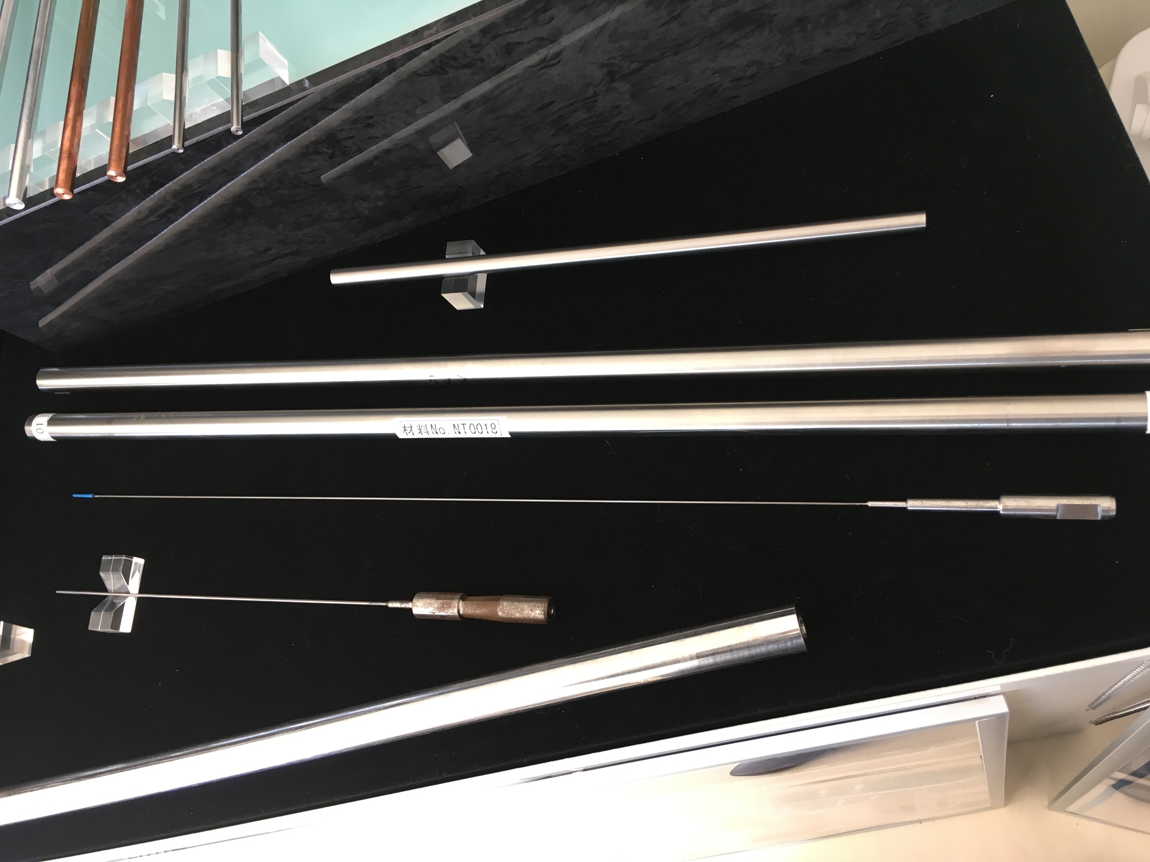

【真直度と同軸度を支えるガンドリル設備の構造】
深穴加工の精度は、設備構造によって大きく左右されます。ハイタックでは、自社開発のガンドリルマシンに独自の機構を組み込み、真直度と同軸度の両面で高精度な加工を実現しています。
〈主な特徴〉
・相対回転構造:ワークと工具を逆方向に回転させることで、工具の振れを相殺し、真直度と同軸度を大幅に向上
・中空ビルトインモータ:主軸として搭載することで、スピンドル内部を直接冷却し、熱変位を最小限に抑制しながら高い回転精度を維持
・精密スピンドル構造:工具の初期振れを抑制し、極小径でも安定した軌道を確保
・高剛性フレーム:長尺ワークでもたわみやブレを防ぎ、安定した加工品質を実現
これらの構造により、極小径から長尺ワークまで、要求される精度に対応可能な設備環境が整っています。

【ハイタックが極小径深穴加工で選ばれる理由】
ハイタックでは、専用設備と技術を活かして、φ0.5mmからの極小径深穴加工や高精度な長尺加工に対応しています。
〈主な強み〉
・自社開発のガンドリルマシンに中空ビルトインモータを主軸として搭載
・相対回転構造により工具の振れを抑え、真直度と同軸度を向上
・φ1mm×深さ400mmなどの実績を持つ高精度加工
・1000種類以上のガンドリル工具から最適なものを選定
・外径加工〜深穴加工〜ホーニング〜検査までを一貫体制で対応
・専用測定器を含む検査設備により、品質を確実に保証
