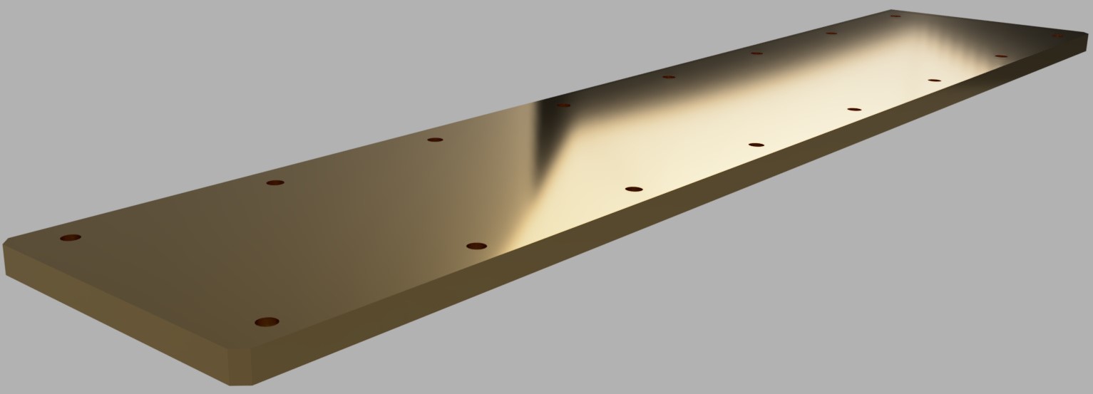

材質C2801、厚み19ミリ幅300ミリ全長が1500ミリの真鍮のベースプレート部品です。
C2801真ちゅうは強度や展延性に優れた材料で、加工性にも優れています。
銅合金の中でも入手しやすい材料です。
C2801真ちゅうは銅の比率が6割で銅合金の中でも強度の強い材料となります。
本製品は厚みに+0.05~0の精度が必要となり、
社内設備にて6面フライス加工と穴加工をしています。
またお客様にて組み合わせた後、共加工をされるため平面度0.03で仕上げています。
