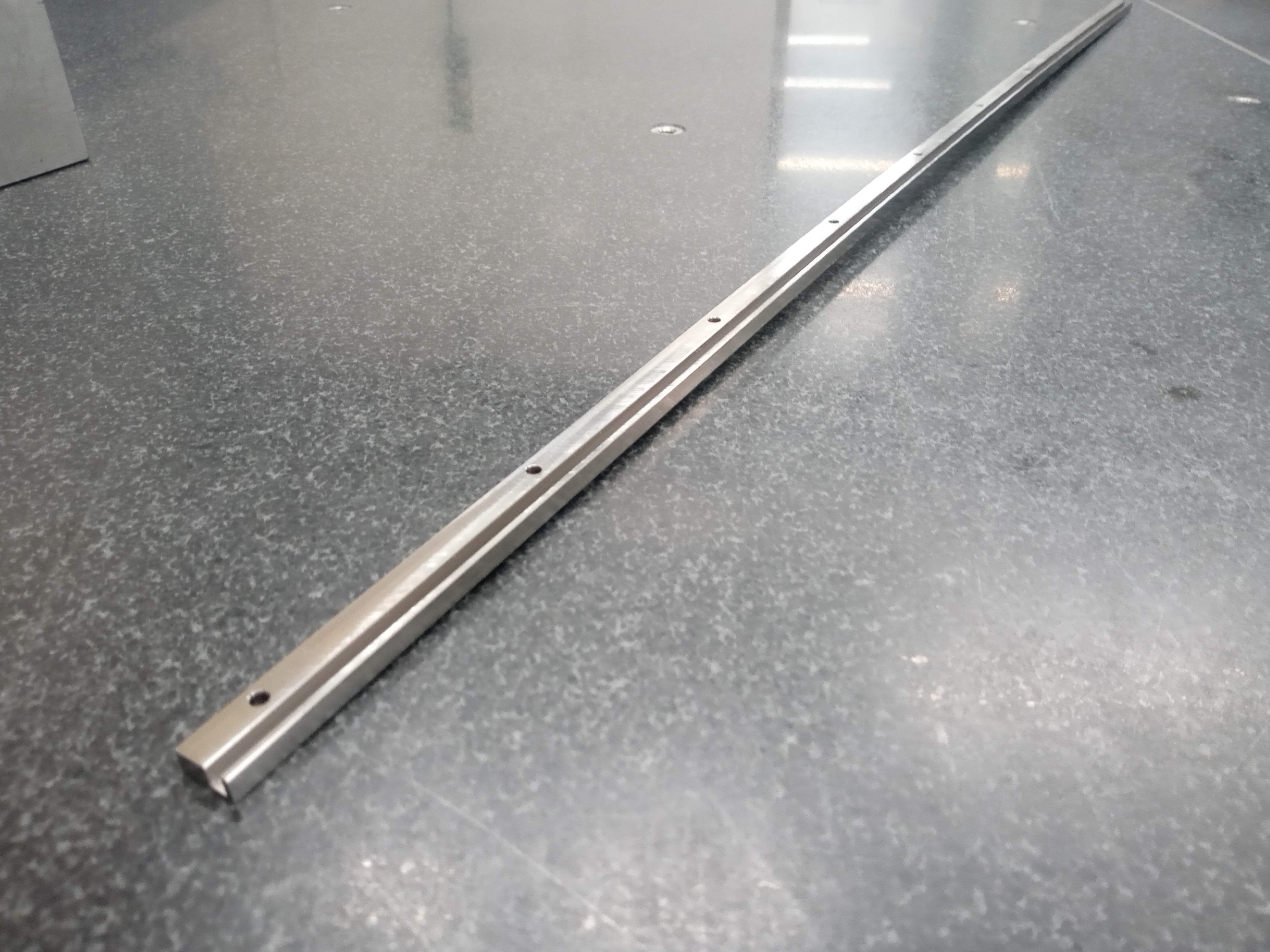

当社はスーパーインバーEXEO-S10の長尺ワーク(厚み10㎜、幅20㎜、長さ800㎜)で、
平面度・平行度50μm、穴のピッチ間精度0.03mmを実現します。
低熱膨張合金は加工歪みが出やすく、
長尺薄物では平面度と穴位置精度の両立が特に難しい領域です。
長さ800㎜クラスの薄物は切削熱と残留応力で反りが生じやすく、
平面度50μmを安定させるには工程設計が不可欠です。
穴ピッチ0.03mmは組立時の位置決め精度に直結します。
材料調達から機械加工、無電解ニッケル処理やレイデントLSL-Hなどの
表面処理まで一貫対応し、他社では入手が困難なワークサイズも加工できます。
全長違いなど細やかな仕様変更にも対応いたします。
