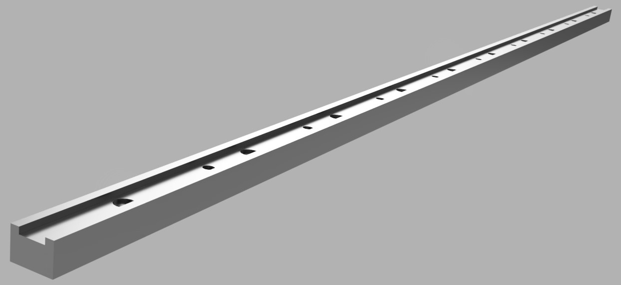

当社は、厚み30mm×幅40mm×全長1500mmの長尺薄板形状において、
平面度・平行度0.02、穴ピッチ精度±0.02を研削レスで安定実現します。
NAK55(HRC37~43)を採用した熱処理不要のプリハードン鋼加工により、
LMガイド取付用スライドウェイ・ガイドレールの高精度要求を、
短納期かつトータルコスト削減で応えます。
◇◆◇長尺部品 プリハードン鋼 HPM38 加工事例◇◆◇
https://ja.nc-net.or.jp/company/84368/product/detail/260015
スライドウェイ・ガイドレールは、LMガイドを正確に保持し直進運動を支える基幹部品です。
求められる機能は、
①長ストロークでもたわみを抑える高剛性と真直性
②ガイドのスムーズな摺動と荷重分散を担保する平面度・平行度
③取付穴の位置ズレを防ぐ高精度穴ピッチ
④摩耗・変形に耐える均一硬度と寸法安定性です。
特に全長1500mm級では熱処理歪みや硬度ムラが致命傷となるため、
プリハードン鋼の優位性が際立ちます。
NAK55採用のメリットは明確です。
アスペクト比の高い長尺部品では熱処理対応が困難ですが、
熱処理不要で高硬度を得られ、硬度ムラがなく、熱処理後の研削工程も省略できます。
結果として「熱処理不可=加工不可」の制約を解消し、加工可能範囲を拡大。
リードタイム短縮とコスト削減を同時に達成します。
