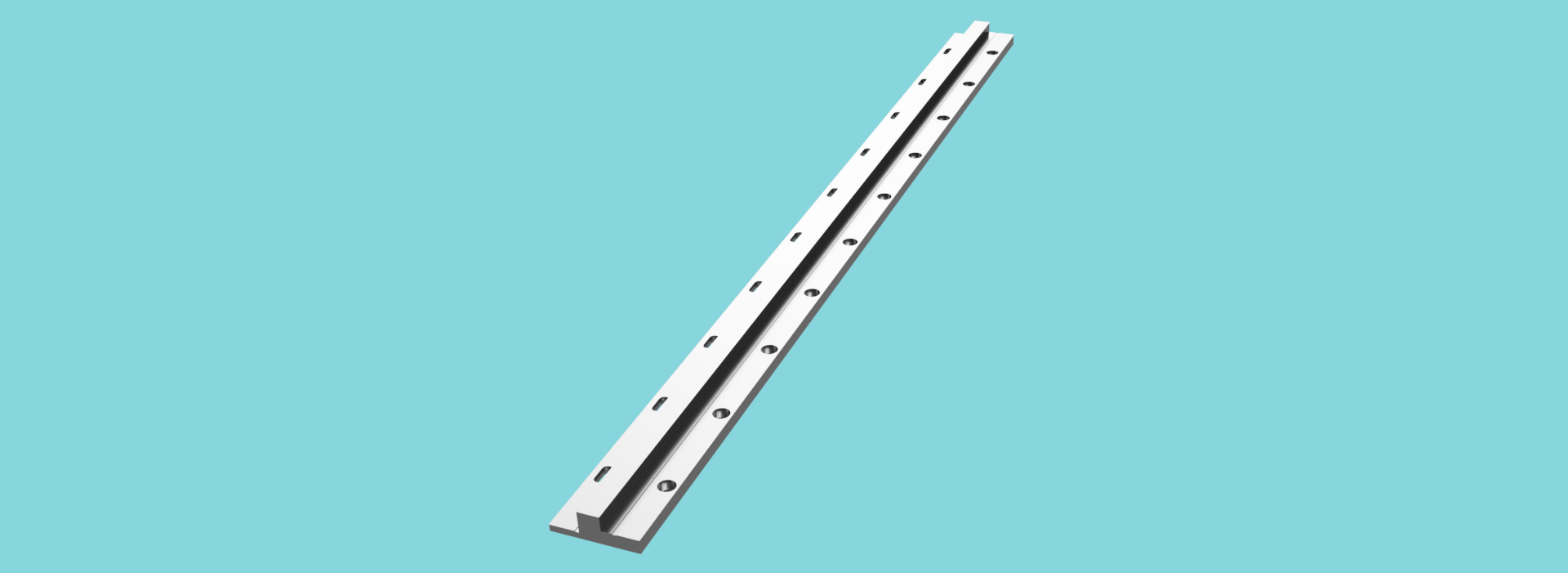

材質SUS304の厚み20ミリ、幅60ミリ、長さ800ミリの長尺加工部品です。
両側を厚み5ミリと8ミリに加工し、それぞれ幅3ミリ、深さ0.5ミリの逃げ溝加工を行い、
底面と厚さ8ミリ部、5ミリ部は研磨にて仕上げ加工を行いました。
また、厚み8ミリ側にφ12のざぐり加工とM6のタップ加工、厚み5ミリ側には幅6ミリ深さ2ミリ、幅5ミリの長穴加工をしています。
荒加工を行い歪の状態を確認し、最終マシニングセンターにて研磨代を0.05ミリ~0.1ミリまで加工しました。
その後、研削盤にて研磨加工を行い、底面に対して平行度20ミクロンに仕上げることが出来ました。
また弊社は2000x800の平面研削盤を保有しております。
2000ミリまでの長尺研磨加工が可能となっております。
社内で研磨加工まで可能な為大幅の時間短縮につながります。
