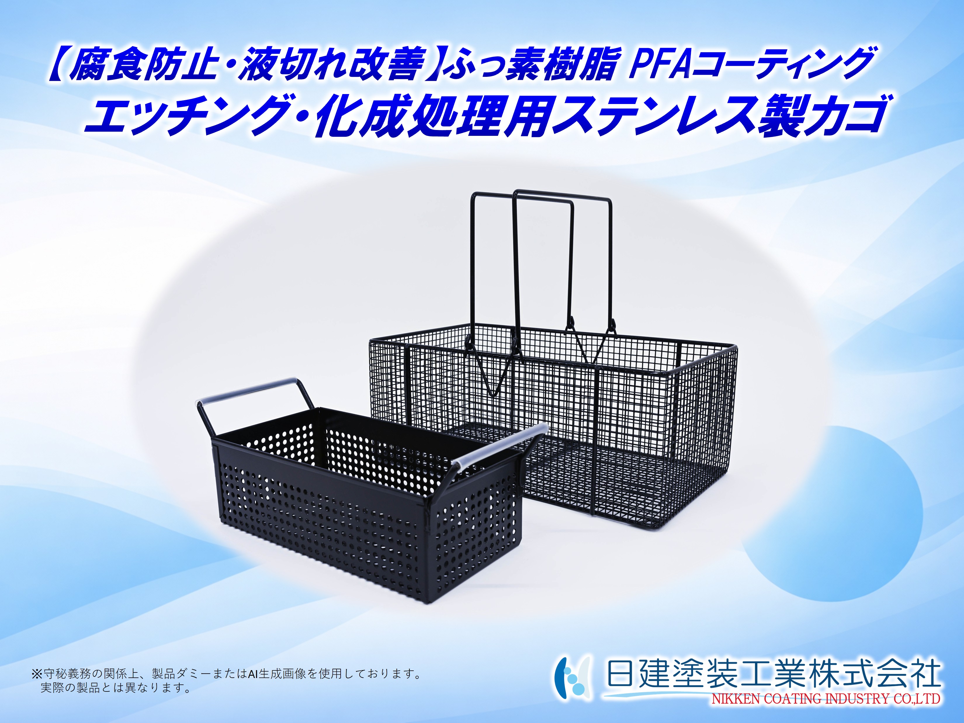

■製品説明
各種金属のエッチング処理や化成処理工程で使用される、ステンレス(SUS)製の洗浄・搬送用網カゴにふっ素樹脂PFAコーティングを施工したものです。
網目の交差部分や微細な隙間に至るまで、ピンホールのない均一な塗膜を形成しています。
■コーティングの目的
強酸・強アルカリなどの過酷な薬液に晒される化成処理工程において、PFAコーティングを施す目的は「耐食性の向上」と「優れた撥水性の付与」にあります。
①薬品による金属基材の腐食防止(耐食性向上):
ステンレス製であっても、繰り返しのエッチング工程では薬液による腐食や金属成分の溶出が課題となります 。酸・アルカリ・有機溶剤などあらゆる薬品に対して、優れた耐薬品性を持つPFAで基材を完全に被覆することで、カゴの腐食を長期にわたって防止し、製品への金属汚染(コンタミネーション)リスクを低減します。
②優れた撥水性による「液切れ」の改善
ふっ素樹脂特有の高い撥水性・撥油性により、網カゴ表面の液切れが劇的に向上します。
③薬液の槽外持ち出し軽減と液管理コスト削減
優れた液切れによって、引き上げ時にカゴや網目に付着して残る薬液が最小限に抑えられ、次工程への薬液の持ち出しを大幅に軽減します。これにより、高価な薬液のロス削減と、後工程(水洗槽など)の汚染防止(洗浄水の長寿命化)を同時に実現します。
