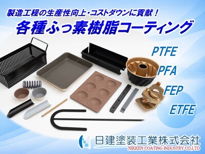

日建塗装工業株式会社は、フッ素樹脂コーティング(※)をはじめとした機能性コーティングの受託加工専門メーカーとして、創業80年の歴史と豊富な実績を誇ります。多彩な産業分野における「コストダウン」「生産性向上」「品質改善」に貢献し、試作・開発から量産まで一貫してサポートするソリューションパートナーとしてお客様から厚い信頼をいただいております。
※JIS規格等では「ふっ素樹脂」と表記されます。
▼対応可能な主な機能性と業界実績
当社の表面処理技術は、非粘着性(離型性)、潤滑性、耐薬品性、耐食性、耐摩耗性、電気絶縁性など、フッ素樹脂や機能性樹脂の特性を最大限に引き出す加工技術が強みです。

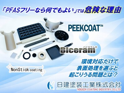

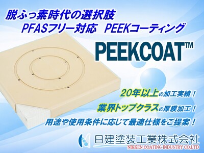

〇摺動・耐薬品用途に、PEEKコーティング「PEEKCOAT」
近年、厳格化が進むPFAS規制(フッ素化合物規制)を背景に、フッ素樹脂の代替素材としても世界中から大きな注目を浴びているのが「PEEK(ポリエーテルエーテルケトン)樹脂」です。
当社は1999年に、世界で初めてPEEK樹脂を用いたコーティング「PEEKCOAT」を事業化いたしました。以降20年以上にわたり蓄積した独自の知見と成膜実績をもとに、耐熱性・耐摩耗性・耐薬品性に優れた次世代コーティングとして進化を続けています。
「PEEKコーティングといえば日建塗装工業」として、常に市場の第一線で挑戦しています。
〇 "超"薄膜離型コーティング「NonStick STC®(ノンスティックSTC)」
刃物や精密金型、微細な治具などの離型性を飛躍的に高める超薄膜コーティングです。1µm以下の薄膜仕様により、基材の寸法精度やエッジ形状(切れ味)を損なうことなく、優れた非粘着性を付与。他社で「膜厚が厚くなりすぎて施工できない」と断られた精密部品にも対応可能です。

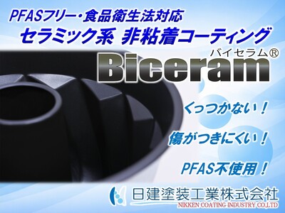

〇脱フッ素時代の選択肢。セラミックコーティング「Biceram(バイセラム)」
ゾルゲル法を利用したセラミック系の離型・非粘着コーティングです。フッ素樹脂を上回る離型性能に加え、セラミック特有の高硬度な表面で傷つきを防止。優れた離型性能を長期にわたり発揮します。
PFAS(有機フッ素化合物)を一切使用しないPFASフリーコーティングであり、将来的な規制強化を見越して対応を検討されているお客様へフッ素代替技術としてご提案しています。
