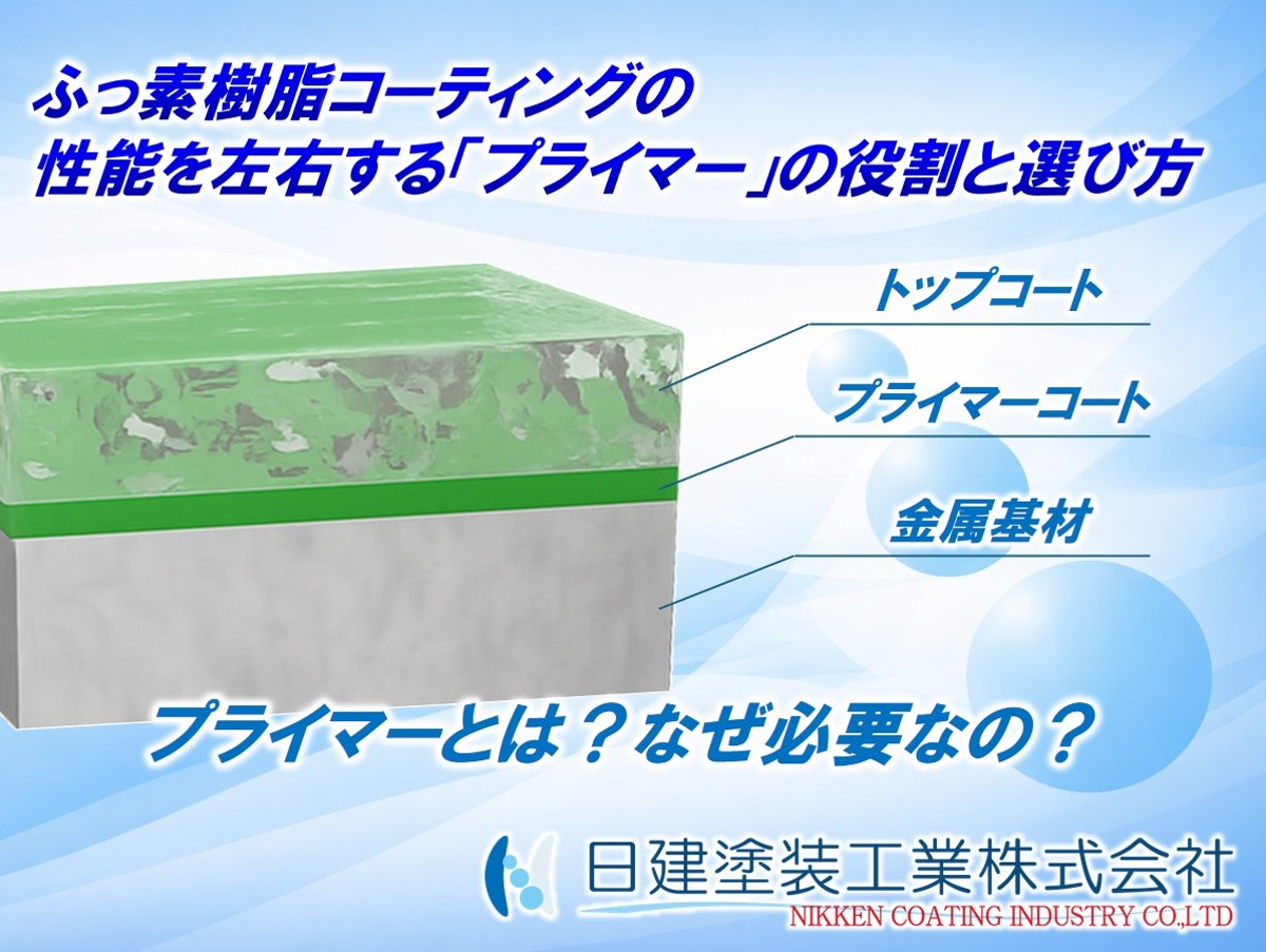

この「基材」と「ふっ素樹脂(トップコート)」の間に位置し、本来相反する両者を強力に密着させているのが「プライマー(下塗り層)」です。
ふっ素樹脂コーティングの不具合で多く見られる「塗膜の剥離」「ブリスター(膨れ)」「早期摩耗」の多くは、表層のふっ素樹脂そのものではなく、目に見えないプライマー層の選定ミスや密着不良に起因しています。コーティング全体の耐久性や信頼性を決定づけているのは、まさにこのプライマー層なのです。

この中で最も重要な役割を担うのが「バインダー樹脂」です。ふっ素樹脂自体には基材への密着力がないため、プライマー中のバインダー樹脂が「アンカー効果」や「化学的結合」によって基材へ強く接着します。
どの耐熱樹脂(エンジニアリングプラスチック)をバインダーとして選ぶかによって、コーティング全体の「耐摩耗性」「耐熱性」「耐薬品性」「柔軟性」の方向性が決定されます。

プライマー塗料は、一般的に「ふっ素樹脂微粒子」と「バインダー樹脂」が均一に混ざり合った状態で基材に塗布されます。
これを加熱焼成すると、成分の比重や表面エネルギーの違いから「ブリードアップ現象」が発生します。
【下層(金属基材側)】
バインダー樹脂が沈み込み、金属表面と強力に接着。
【上層(表面側)】
表面エネルギーの低いふっ素樹脂が浮き上がり、トップコートと馴染みやすい層を形成。
このように、塗膜の上下で成分が分かれる「傾斜構造化」が起こることにより、本来はくっつきにくいふっ素樹脂トップコートと金属基材を架け橋のように強固に繋ぎ合わせる層が完成します。
