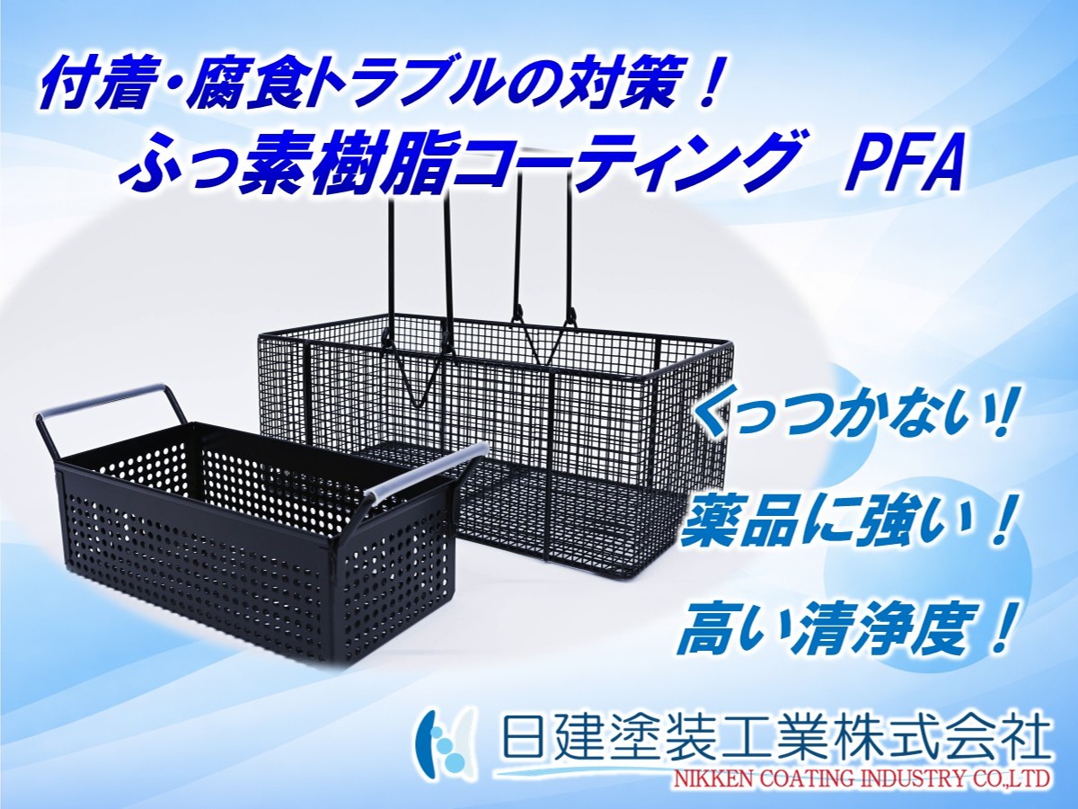

ふっ素樹脂PFAとは? 腐食防止・絶縁用途に最適なふっ素樹脂PFAコーティング

こうした特性によりPFAコーティングは塗膜欠陥が少なく,長期的に母材を保護できる防食コーティングとして,様々な産業分野で活用されています。
■PFAコーティングが活躍する産業分野
・食品から工業までの幅広い分野における非粘着用途
PFAは溶融時の流動性が高く,ピンホールの少ない緻密で平滑な塗膜を形成しやすく,汚れ残りや付着物の噛みこみを抑えます。表面エネルギーが低く,加熱下や湿潤環境でも非粘着性・すべり性を維持しやすいため,食品の焦げ付き防止や樹脂成型金型の離型性向上,ワークの搬送部品のすべり性向上に利用されます。
・化学工業
PFAの優れた薬品耐性と塗膜欠陥が少ない被膜を形成できる点から耐薬品性用途のコーティングとして活用されます
金属製の薬品タンクや攪拌羽根などを酸やアルカリなどの薬液から保護し,基材腐食を防止します。また,優れた非粘着性・撥水性・撥油性により表面へ薬液の付着を抑え,清掃によって容易に除去することが可能です。
