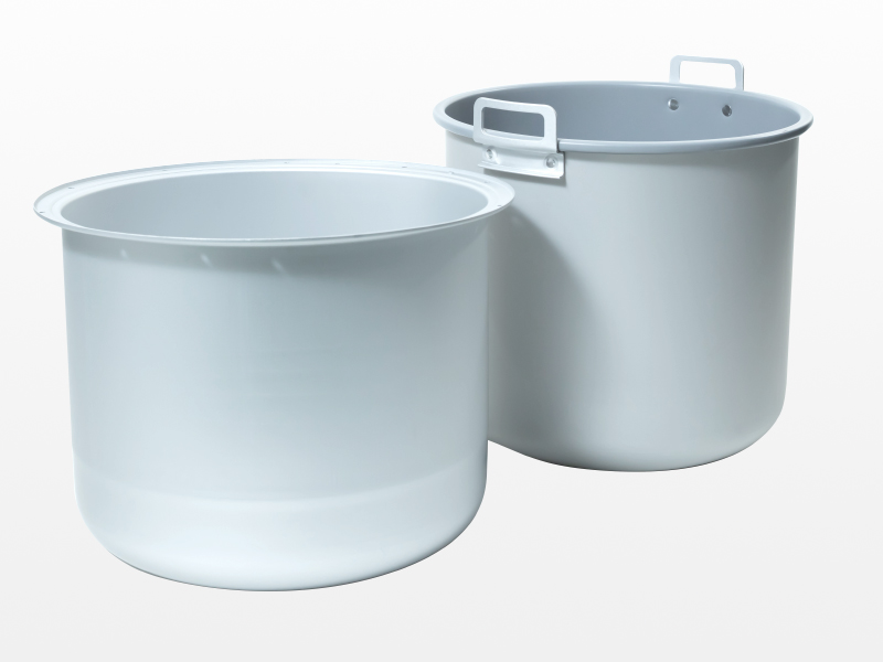

【材質】
アルミ
【板厚】
t0.8~t1.0
【生産数】
年間2万~4万個
【加工方法】
プレス加工 7工程
溶接加工
【使用設備】
・ドローイングプレス機
・スポット溶接機

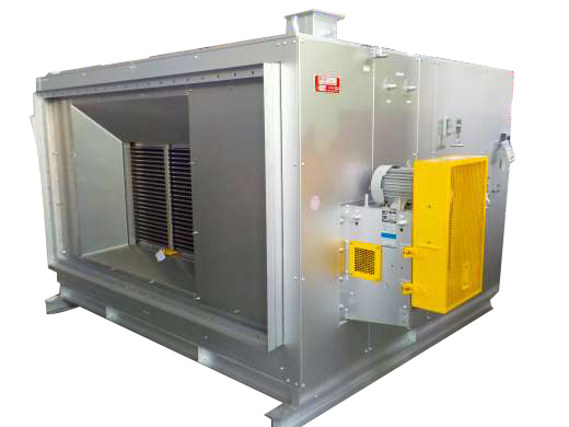

【製品紹介】
この熱風発生機は環境に配慮した仕様の製品で、
弊社熱交換器事業部で製造しています。
熱風を発生時に生じる排ガスを再循環させてその熱を利用することで、
再度所定の熱風を発生させる排ガスリサイクル型燃焼方式の製品です。
自動車メーカーの塗装の乾燥機の熱源などとして使用します。
【仕様】
◎ケーシング
機体外装:1.2mmt 鋼板製パッケージ
機体内装:2.3mmt アルスター鋼板内装
保温:ロックウール 100mm~200mm
塗装:耐熱シルバー塗装
◎燃焼機
ガンバーナータイプ
◎熱交換器
材質:高温耐熱鋼(要部耐熱ステンレス鋼)
◎燃焼室
方式:排ガスリサイクル型燃焼方式
◎排風機
型式:ターボファン(壁掛式)
冷却方式:空冷式
材質:SS400
