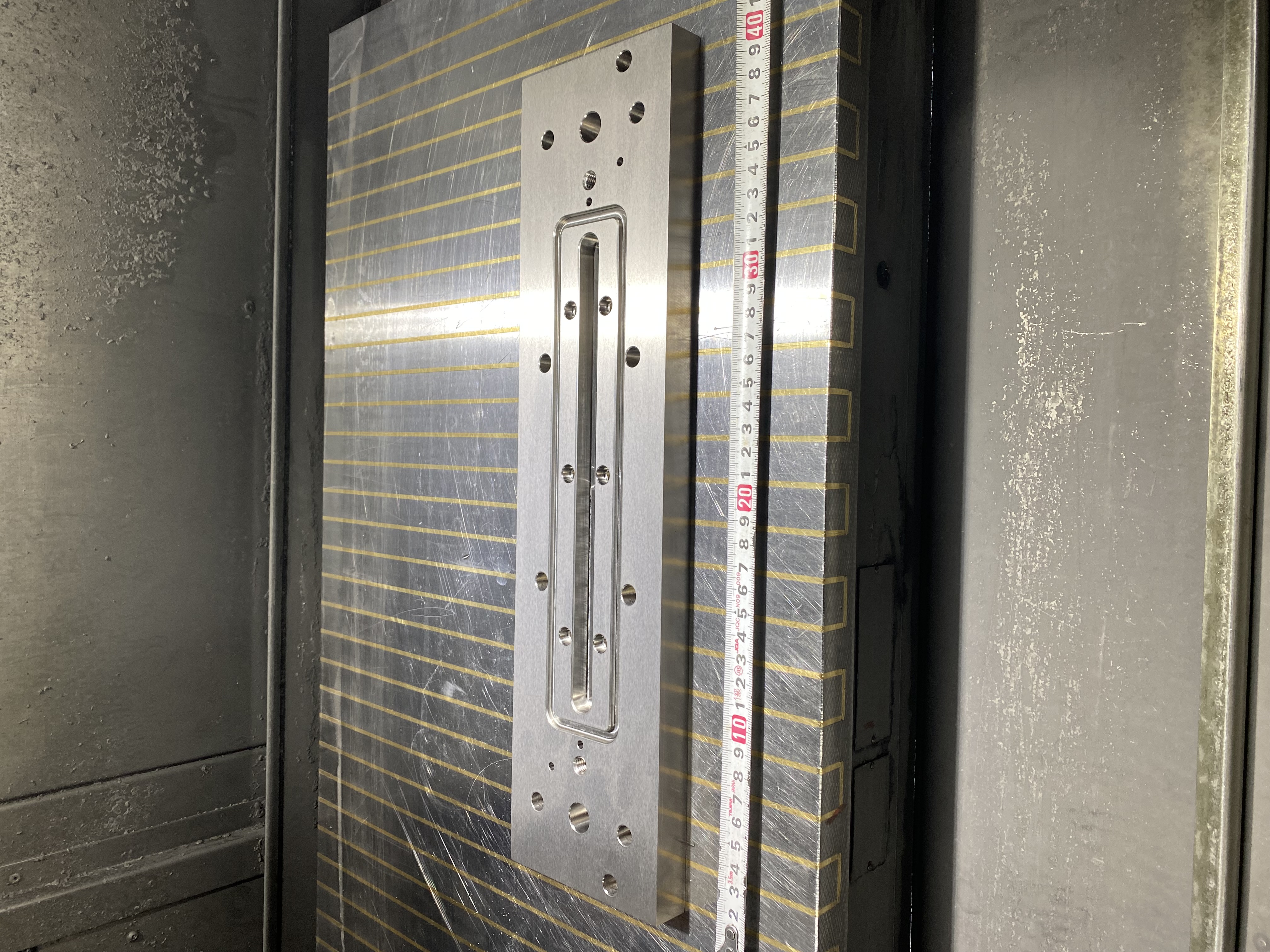

チタン材から製作した高精度ベースプレートの加工事例です。複数の貫通穴、タップ穴、ポケット加工、段付き形状を備えた部品であり、最終工程として平面研磨を実施することで、高い平面度と優れた表面品質を実現しています。
チタンは航空宇宙産業、半導体製造装置、医療機器、真空装置、研究開発設備など、多くの先端分野で使用される代表的な難削材です。軽量でありながら高強度を持ち、耐食性や耐熱性にも優れるため、高機能部品の材料として広く採用されています。一方で加工難易度が高く、切削加工時の発熱や工具摩耗、加工変形への対策が必要となるため、高精度加工には豊富な経験と高度な加工技術が求められます。
本製品では、切削加工のみでは達成が難しい高い平面精度を確保するため、仕上げ工程に平面研磨を採用しています。特に装置ベースや治具部品、位置決め部品などでは、平面度や平行度が装置性能へ直接影響するため、平面研磨工程が重要な役割を果たします。

写真製品の加工内容
写真から確認できる製品は、厚みを持つチタンプレートに対して多工程加工を実施した部品です。
加工内容としては、
・外形加工
・ポケット加工
・段付き加工
・貫通穴加工
・タップ加工
・面取り加工
・平面研磨
などが含まれています。
中央部には長穴状のポケット加工が施されており、その周囲には段付き形状が形成されています。
また複数の位置決め穴や締結穴が配置されており、組立精度が求められる部品であることが分かります。
これらの加工面に対して最終的に平面研磨を施すことで、部品全体の精度を安定させています。
