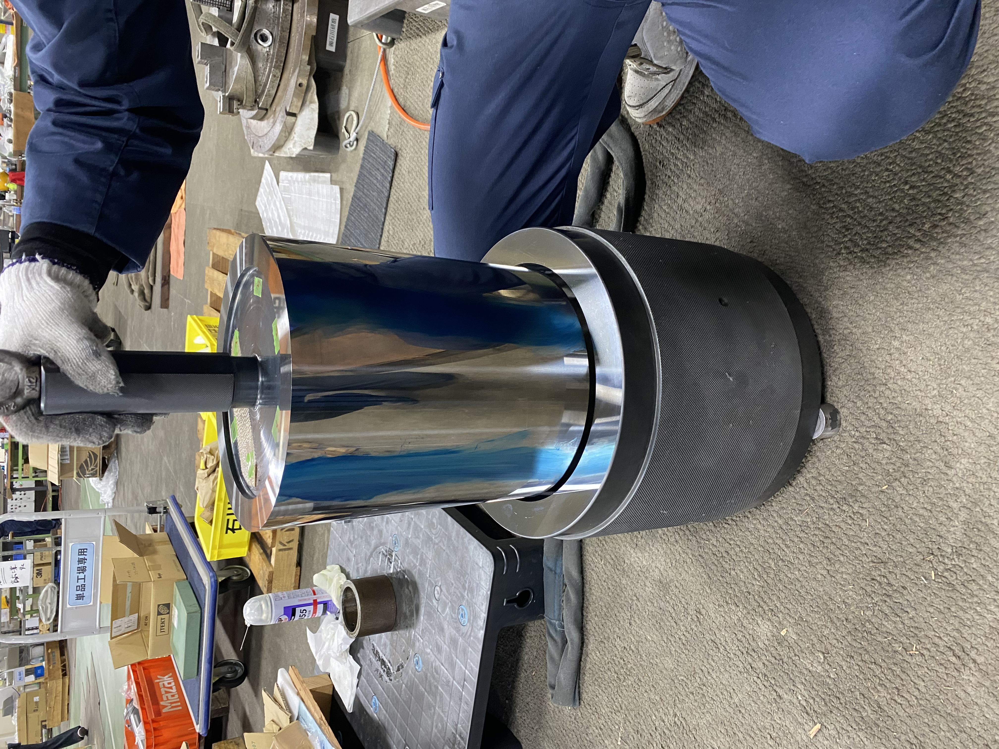

本画像は、SKD11材を用いた高精度部品に対して実施された内径テーパー研磨の仕上がり状態および検査工程の一部を示したものです。写真内では、内径テーパー部の接触状態を確認するために支給テーパーゲージを使用し、「青当たり」による密着性・面精度の評価を行っている様子です。精密加工分野において、テーパー部の仕上がりは嵌合性能や機械全体の性能に直結する重要要素であり、本事例はその高精度な仕上げレベルを具体的に示すものです。
本加工対象であるSKD11は、冷間ダイス鋼として広く使用される高硬度・高耐摩耗性材料であり、焼入れ後の硬度はHRC60前後に達することも多く、通常の切削加工では対応が困難です。そのため、最終仕上げ工程においては内径テーパー研磨が不可欠となります。特に本件では、内径のテーパー形状を高精度で再現しながら、寸法公差±0.005mmという極めて厳しい要求を満たす必要があり、高度な研磨技術と測定技術の両立が求められました。
研磨工程では、専用の内径研磨盤およびテーパー角度に対応した砥石成形を行い、微細な切込み量と安定した送り制御によって仕上げています。さらに、研磨中の熱変位や砥石摩耗を考慮しながら、逐次測定と補正を繰り返すことで、最終的に高精度なテーパー形状を実現しています。その結果、表面粗さにおいてもRa0.2以下という非常に滑らかな仕上がりを達成しており、摺動性や密着性に優れた内面品質となっています。
画像に見られる「青当たり」は、テーパー面の接触状態を可視化するための伝統的かつ信頼性の高い検査手法です。支給されたテーパーゲージに青ニスを塗布し、加工品と軽く摺り合わせることで、実際に接触している箇所が青く転写されます。この青当たりの分布が均一であるほど、テーパー面の真直度・真円度・面粗度が高いレベルで仕上がっていることを示します。本事例では、全周にわたって均一な当たりが確認されており、内径テーパー研磨の精度の高さを裏付けています。
また、支給テーパーゲージを使用している点も重要なポイントです。顧客指定のゲージに対して適合させる必要があるため、単なる図面寸法だけでなく、実際の嵌合状態まで考慮した加工が求められます。このような条件下では、わずかな加工誤差や面粗度の違いが嵌合不良につながるため、研磨条件の最適化と熟練した作業者の判断が不可欠です。本件では、長年のノウハウに基づく条件設定と高精度機械の組み合わせにより、安定した品質を実現しています。
さらに、内径テーパー研磨においては、加工中の振れや芯ズレの管理も極めて重要です。ワークの固定方法や治具精度、スピンドルの剛性などが仕上がり精度に大きく影響するため、事前の段取り段階から徹底した管理が行われています。これにより、テーパー角度のばらつきや真円度不良を防ぎ、最終的に寸法公差±0.005という厳格な要求をクリアしています。
本加工事例は、SKD11のような難削材に対しても、高精度な内径テーパー研磨を実現できる技術力を示すものです。青当たりによる検証結果からも分かるように、単なる寸法精度だけでなく、実際の使用環境を想定した機能的精度まで確保されています。これにより、金型部品や精密治具、各種機械部品において高い信頼性を提供することが可能となります。
まとめとして、本画像は以下のポイントを明確に示しています。まず、SKD11材に対する高難度な内径テーパー研磨の実施。次に、Ra0.2以下の優れた表面粗さの実現。そして、支給テーパーゲージを用いた青当たり検査による高精度な嵌合確認。さらに、寸法公差±0.005mmという厳しい品質要求への対応です。これらすべてが高次元でバランスされている点が、本加工の最大の特徴と言えます。
精密部品においてテーパー嵌合は位置決め精度や繰り返し精度に直結するため、わずかな誤差も許されません。その中で本事例のような高品質な仕上がりは、設備・技術・経験のすべてが揃って初めて実現可能となります。今後も同様の高精度加工ニーズに対し、安定した品質で対応できる体制を構築し続けることが重要であり、本事例はその技術的裏付けとなる代表的な実績の一つです。
