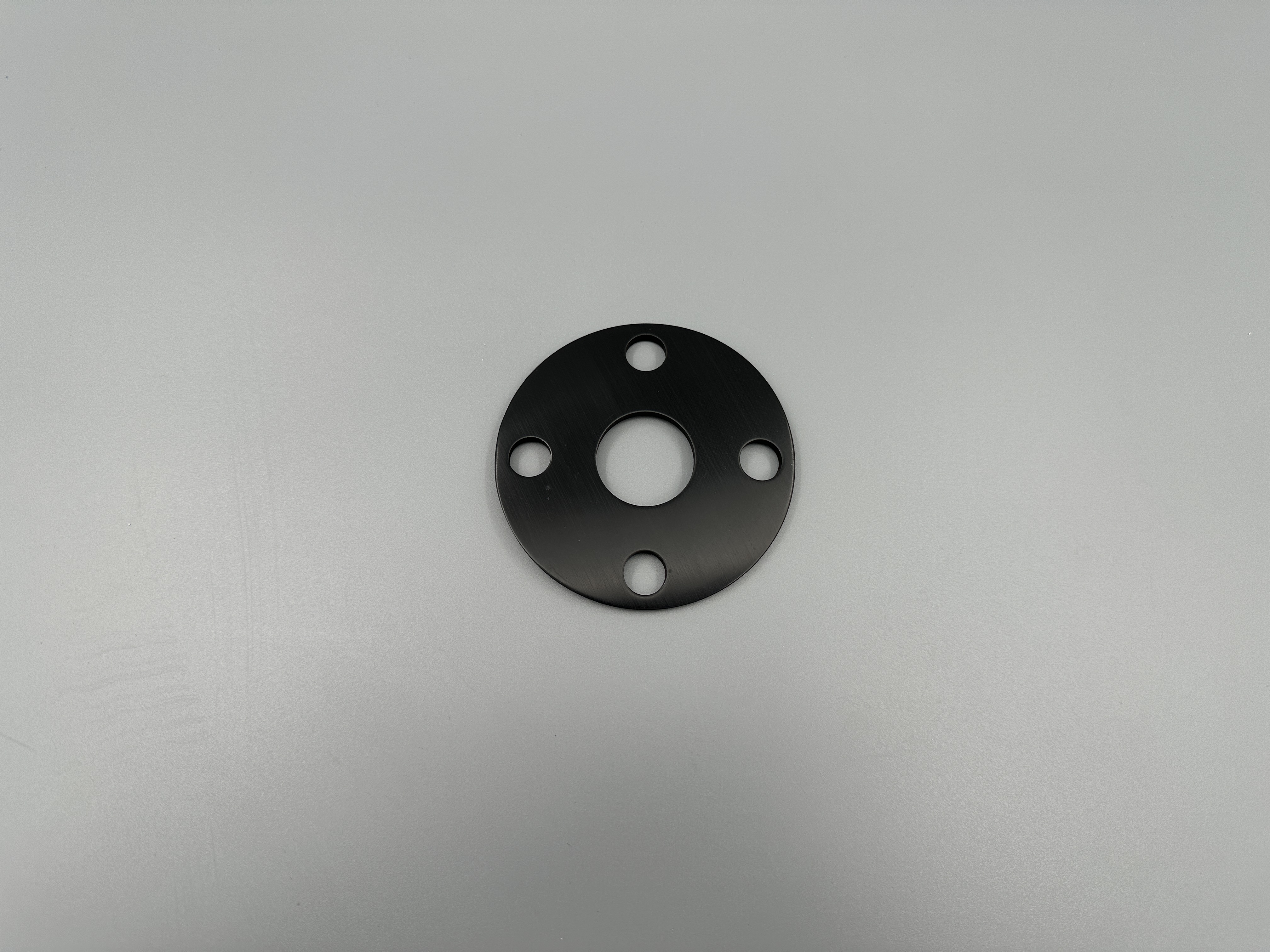

■加工事例概要
製品名:フッ素ゴム製 5K-20A 全面パッキン
寸法:厚み3t/5K-20A/全面
今回の加工事例は、フッ素ゴム(FKM)を素材とした5K-20A規格の全面パッキンです。中央のボア穴と外周4箇所のボルト穴を備えた円形フランジ用ガスケットで、配管フランジ部の確実なシールを目的としています。耐熱・耐薬品性が要求される化学プラントや関連設備での使用を想定しており、フランジ全面で均一に締結することで、流体漏れを防止する役割を担います。今回はプレス加工とトムソン型を組み合わせることで、外径・内径・ボルト穴位置を一括で打ち抜き、寸法精度と再現性を確保しました。複数枚の同一仕様品を安定して量産できるため、組付け時のばらつきが抑えられ、フランジへの密着性と作業効率の向上に貢献しています。
