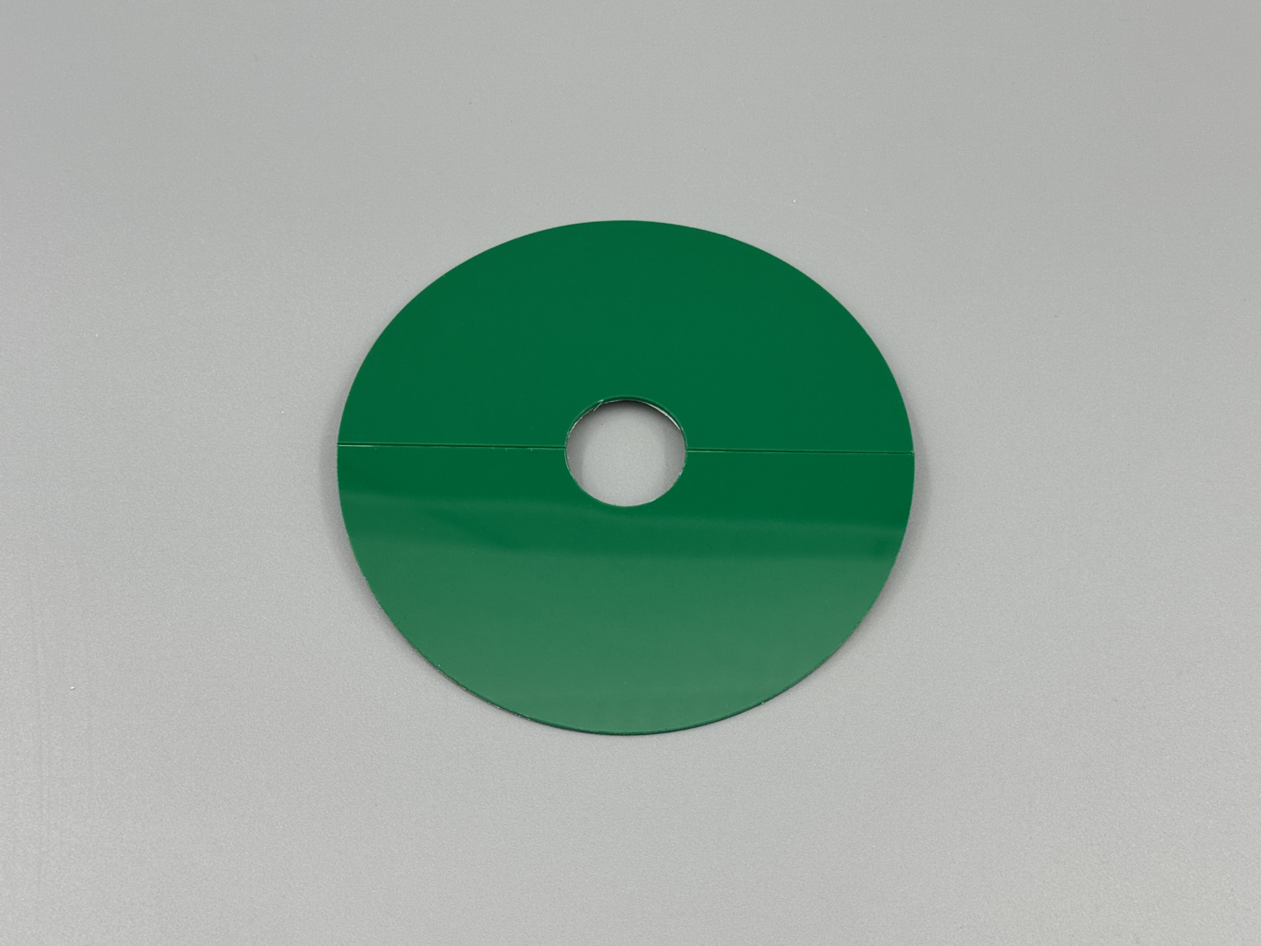

■加工事例概要
製品名:塩ビプレート製 二つ割ガスケット
寸法:110φ×23φ×t1
今回の加工事例は、塩ビプレートを用いた円形ガスケットを二つ割形状で製作した事例です。外径110φ、内径23φ、厚み1mmの円盤形状を中央で2分割しており、配管やシャフトを切り離さずに後付け・交換できる構造を実現しています。配管設備や機械部品メーカー様向けの製品として、メンテナンス性を重視する用途で採用されています。製品特長は二つ割構造による組付け性の向上であり、現場での着脱作業を効率化したいというご要望にお応えする仕様です。加工方法には、薄物シート材を高精度かつ安定したロットで量産できるプレス加工を選定しました。トムソン型を用いることで、外形・内径・分割ラインを一工程で打ち抜くことができ、寸法のばらつきを抑えた再現性の高い仕上がりを実現しています。

■製品特長(塩ビプレート)
塩ビプレート(PVC)は、耐薬品性・耐水性に優れ、加工性も良好な汎用樹脂シートです。酸やアルカリ、塩類などに対して安定した耐性を持ち、電気絶縁性にも優れています。比較的安価で入手しやすく、カラーバリエーションも豊富なため、ガスケットや仕切り板、識別用部材など、幅広い用途で採用されています。一方で、耐熱性は60℃程度が目安となるため、高温環境下での使用には注意が必要です。
■加工方法|プレス加工
プレス機とトムソン型を用いたシート状ガスケットの製造は、高品質と短納期を両立しコスト面も優れた効率的加工法です。ダイコーでは、300t・100tの大型プレスや高速自動機による万全の量産体制を構築。さらに型の設計・製作も内製化することで、最適な型選定と工程短縮を行い、お客様の急なご要望にも即応できる短納期体制を実現しております。

Q. 二つ割ガスケットとはどのような製品ですか?
A. ガスケットを中央で2分割した形状の製品です。配管やシャフトを取り外さずに後付け・交換できるため、メンテナンス性を重視する現場で多く採用されています。
