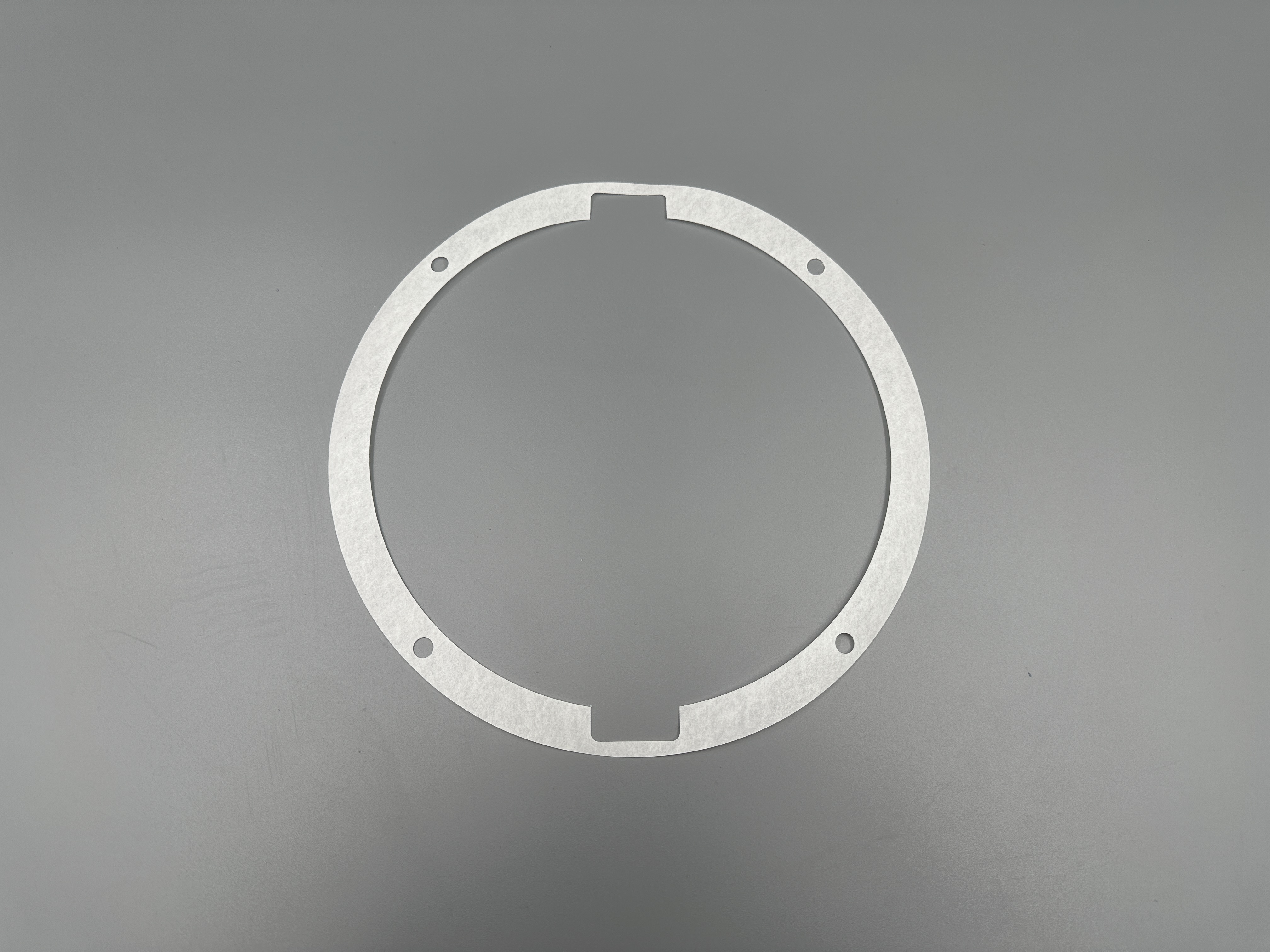

製品名:スリーシート製 切りかけ入りガスケット
寸法:220φ×190φ×t2.0(P206)
今回の加工事例は、円環形状の本体に上下2か所の矩形状の切りかけと、対角線上に4か所の小径ボルト穴を備えたガスケットです。フランジへの位置決めや配線・配管の逃げを想定した形状で、産業機器・装置メーカー様向けに製作いたしました。
素材は耐熱性に優れたスリーシート(202F)を採用し、機器内部の高温環境下でも安定したシール性を維持できる仕様となっています。製品特長である「切りかけ入り形状」は、組付け時の方向性確保や他部品との干渉回避に有効ですが、刃型を用いた打抜きでは切りかけ部のコーナーにバリや変形が生じやすく、ロットによる寸法ばらつきも課題となります。
そこで本案件では、非接触で材料に応力をかけずに切断できるウォータージェット加工を選定。切りかけ部のシャープな角出しと、小径穴を含む全形状をワンチャッキングで仕上げることにより、寸法再現性と組付け精度を両立しました。これにより、追加工不要で即組付け可能な高品質ガスケットをご提供しています。
