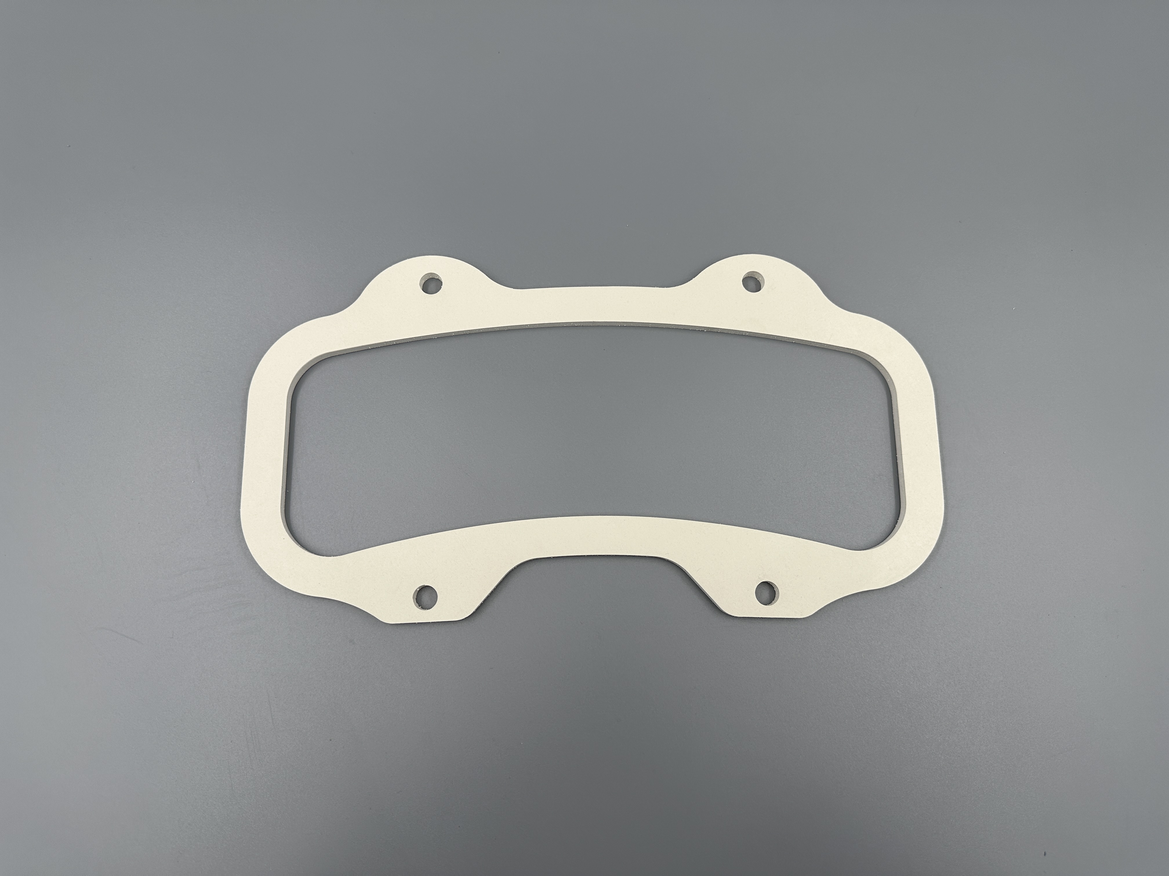

■加工事例概要
製品名:点検口ガスケット
寸法:146.37W×270L(厚み5t、取付穴9φ-4ヶ所、R付)
今回の加工事例は、天然ゴム(硬度40)を使用した点検口用ガスケットの製作です。長方形の開口部の周囲に取付穴を4ヶ所配置した、外形にRを持つ特殊形状となっています。産業機械メーカー様向けに製作したもので、点検口フランジ面のシール性確保と着脱時の取り扱いやすさを両立する設計が求められました。柔軟性と弾性に優れた天然ゴムは、点検口の開閉によるシール面の追従性に適しており、5mm厚で安定したシール圧を確保しています。加工方法には抜き型不要のウォータージェット加工を採用。複雑な外形Rや小径の取付穴も、型費をかけずに図面通りの寸法精度で再現でき、少量・多品種のご要望にも柔軟に対応可能です。切断面のテーパーも抑えられ、安定した組付け性と再現性を実現しました。
