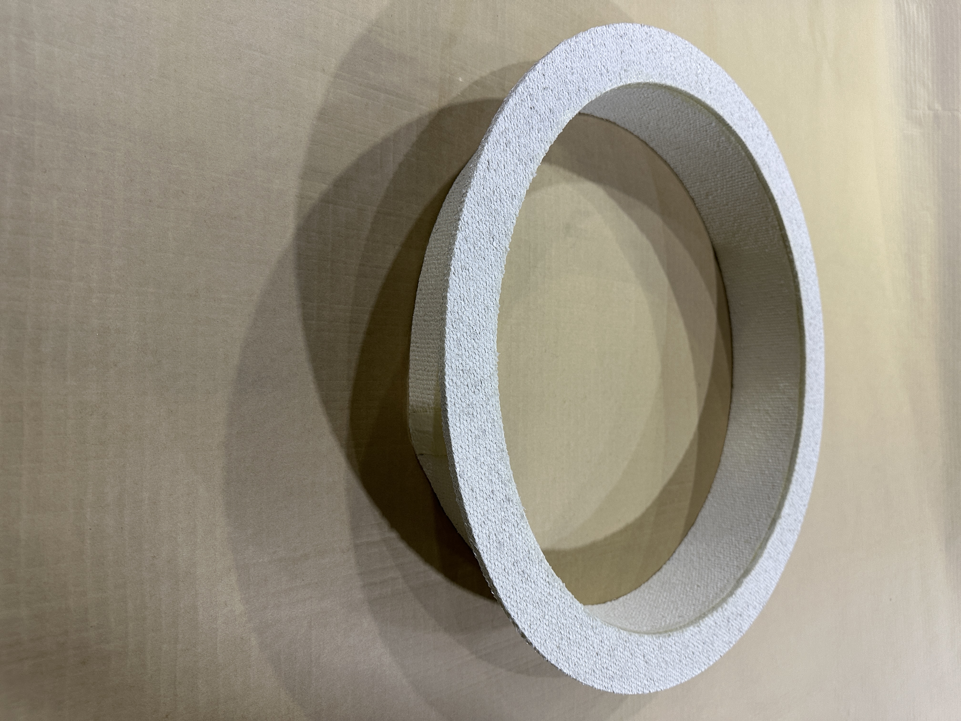

■加工事例概要
製品名:片つば付ダクト用パッキン
寸法:4.8t 480φ × 380φ
今回の加工事例は、クロスゴム引き加工と接着加工を組み合わせ、片つば形状を有するダクト用パッキンを製作した事例です。ダクト接続部のシール用途として使用され、取付時の位置決めと安定した密着性が求められる条件で採用されています。化学設備や各種プラント設備において、確実なシール性と施工性の両立が必要とされる用途です。片つば構造は接着加工により一体化することで形状のズレを防止し、組付け作業の効率化にも寄与します。クロスゴム引き加工により、厚みのある材料でも均一な成形が可能となり、安定した品質と再現性を確保しています。

■製品特長|D5400
ガラスクロスに天然ゴムを塗布し、所定の形状に成型したガスケットです。
断熱性に優れ、非石綿系のため環境に配慮しています。縫製などの加工方法があり、大口径の加工が可能です。
高温のダクトシールに使用されます。
■加工方法|クロスゴム引き加工
ゴム引き加工は、素材の持つ優れた耐熱性能に、ゴムの持つ多様な機能を付加することで、高機能な
複合素材を生み出す技術です。ゴム引きにより、ガラスクロスの裁断、打ち抜き、縫製などの加工が容易になり、
複雑な形状のガスケットやダクトなどを製作しやすくなります。 素材を積層し、ご要望の厚さに成形いたします。
使用温度に合わせて最適な素材をご提案可能です。
