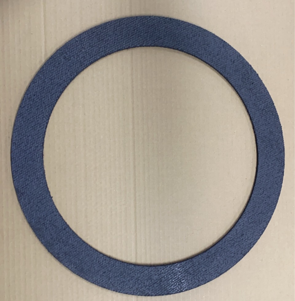

■加工事例概要
製品名:ダクト用ガスケット
寸法:4.8t 480φ × 380φ
今回の加工事例は、クロス加工により大口径リング形状のガスケットを製作した事例です。ガラスクロス基材に黒鉛処理を施した材料を使用し、高温環境下でのシール用途として採用されています。化学設備分野におけるダクト接続部で使用され、耐熱性と安定したシール性能が求められました。クロス加工を選定することで、大口径でも均一な加工精度と形状安定性を確保し、組付け時の追従性向上と長期的なシール性能維持に貢献しています。
■製品特長|D5400(膨張黒鉛付き)
ガラスクロスに天然ゴムを塗布し、さらに膨張黒鉛を組み合わせたガスケットです。
断熱性に優れ、非石綿系のため環境に配慮しています。縫製などの加工方法があり、大口径の加工が可能です。
膨張黒鉛の付与により、シール性および耐熱性が向上し、高温のダクトシール用途に適しています。
■加工方法|クロスゴム引き加工
ゴム引き加工は、素材の持つ優れた耐熱性能に、ゴムの持つ多様な機能を付加することで、高機能な
複合素材を生み出す技術です。ゴム引きにより、ガラスクロスの裁断、打ち抜き、縫製などの加工が容易になり、
複雑な形状のガスケットやダクトなどを製作しやすくなります。 素材を積層し、ご要望の厚さに成形いたします。
使用温度に合わせて最適な素材をご提案可能です。
