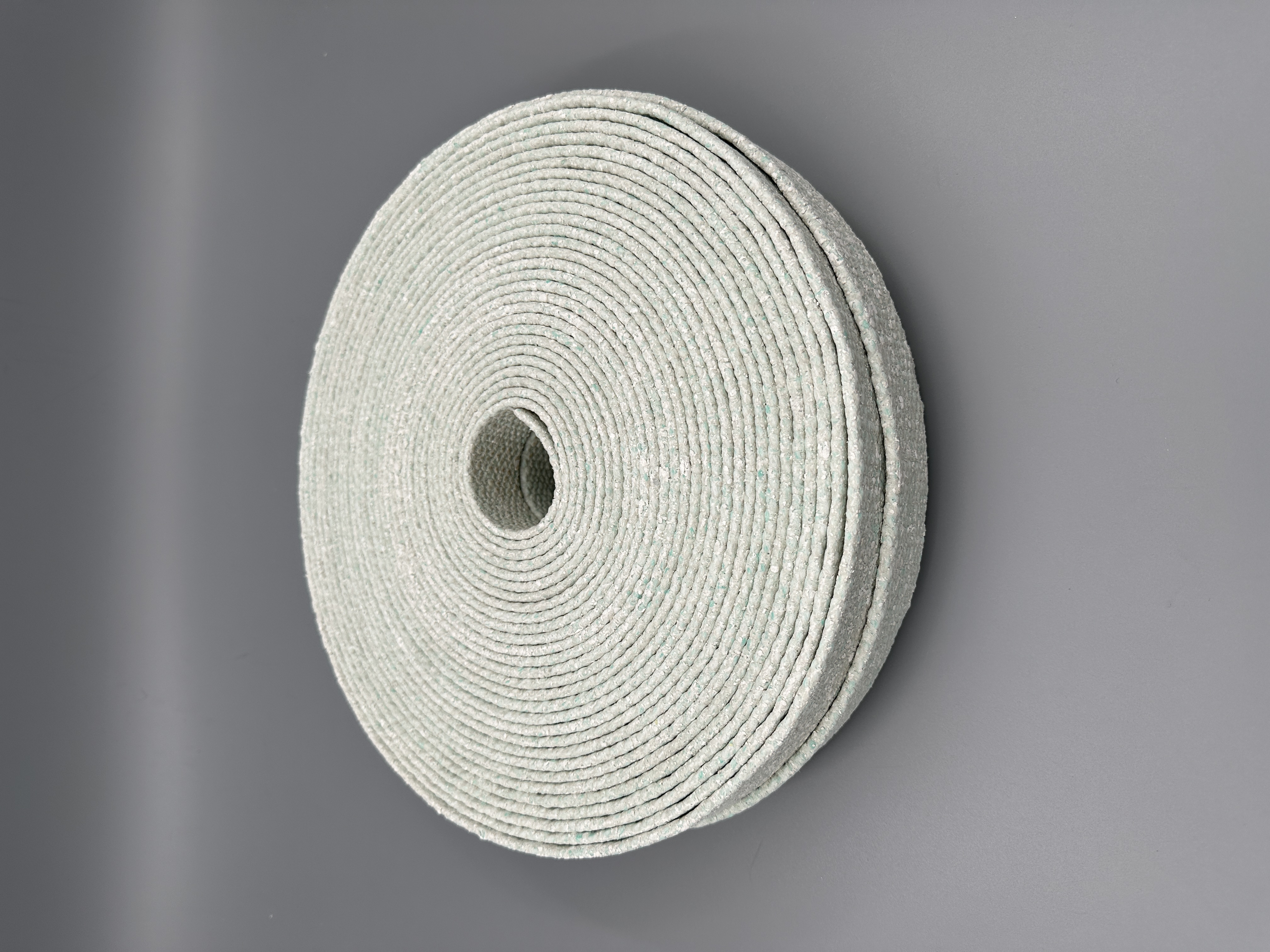

加工事例概要
製品名:排気ダクト用パッキン材
寸法:4t × 30W × 30M
今回の加工事例は、産業設備の排気ダクト部に使用されるパッキン材です。幅30mm、厚さ4mmのガスケット材をロール状に加工した仕様で、大口径ダクトのフランジ部シール用途として使用されます。得意先は設備関連企業で、高温排気ラインのダクト接続部に使用するシール材として採用されました。
材質にはD5800を使用し、ガラスクロスにゴムを含浸させた耐熱シール材として構成されています。クロスゴム引き加工により柔軟性と施工性を確保しながら、長尺形状の安定した製品供給を実現しました。ダクトフランジ接続部のシール性向上と施工時の取り回し性向上に貢献しています。

製品特長(D5800)
排気ガス、燃焼ガス、熱風など、ダクトフランジ、マンホールガスケット。
RCF規制に対応した生体溶解性繊維クロスを使用しています。縫製などの加工方法があり、大口径の加工が可能です。
高温のダクトシールに使用されます。
加工方法(クロスゴム引き加工)
ゴム引き加工は、素材の持つ優れた耐熱性能に、ゴムの持つ多様な機能を付加することで、高機能な複合素材を生み出す技術です。ゴム引きにより、ガラスクロスの裁断、打ち抜き、縫製などの加工が容易になり、複雑な形状のガスケットやダクトなどを製作しやすくなります。 素材を積層し、ご要望の厚さに成形いたします。使用温度に合わせて最適な素材をご提案可能です。
