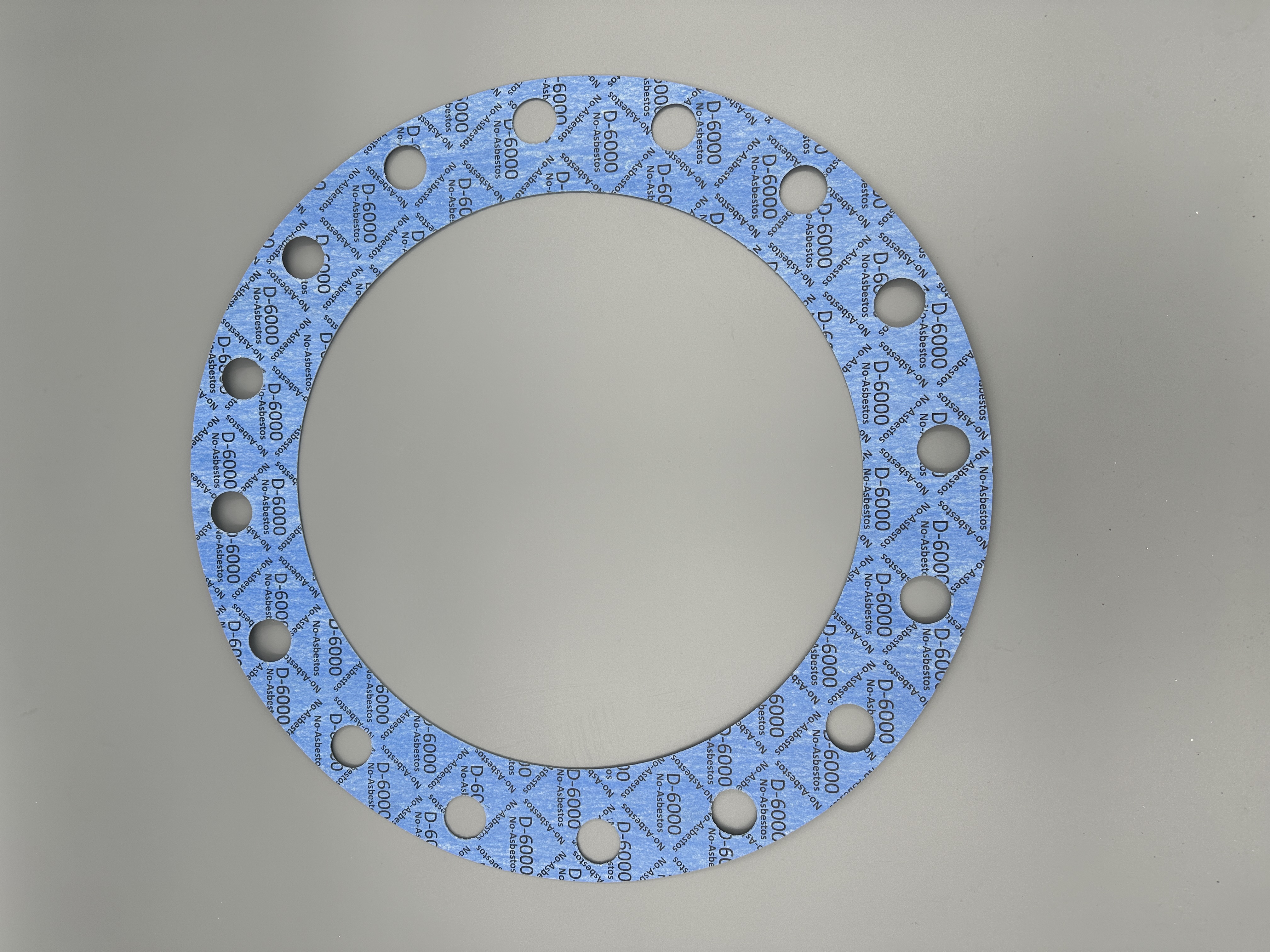

製品名:D6000 ガスケット
規格:10K-300A(板厚1.5t)
今回の加工事例は、非石綿ジョイントシート「D6000」を使用したフランジ用ガスケットの製作です。円環形状に加え、均等配置されたボルト穴が多数必要となるため、加工精度と量産性が重要となる製品です。
プレス加工を採用することで、均一な穴ピッチと高い再現性を確保しながら、安定した品質での量産対応を実現しています。設備用途のシール材として、確実な締結性と気密性が求められる用途に使用されています。
