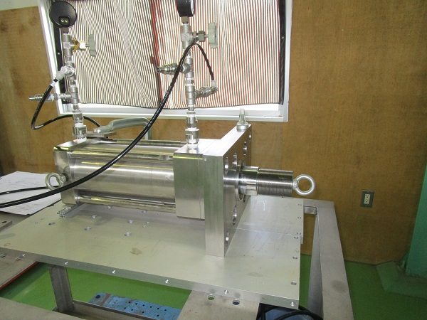

水圧ユニット装置について
当社の主力商品・水圧シリンダ駆動用の水圧ユニット装置を開発致しました。今後量産化に向けて、準備を進めております。この装置についてご紹介致します。
仕様 ・最高使用圧力 14MPa
・ポンプ吐出量 12.5L/min
・タンク容量 65L
・タンク材質 SUS304
・作動流体 水道水
当社の社名にも含まれるADSとは「Aqua Drive System」の略で、従来の水圧技術と異なり「添加剤を全く含まない水=清水=水道水」を作動媒体とする液圧技術を応用するものです。
画像内のシリンダへの駆動媒体にも、水道水を使用しているため食品衛生に優れており、環境技術として活用されます。
食品機械をはじめ、様々な分野に応用できる「安心・安全・快適・オイルフリー」な水圧シリンダの資料は無料でダウンロード可能です。ぜひお気軽にお問い合わせください。
