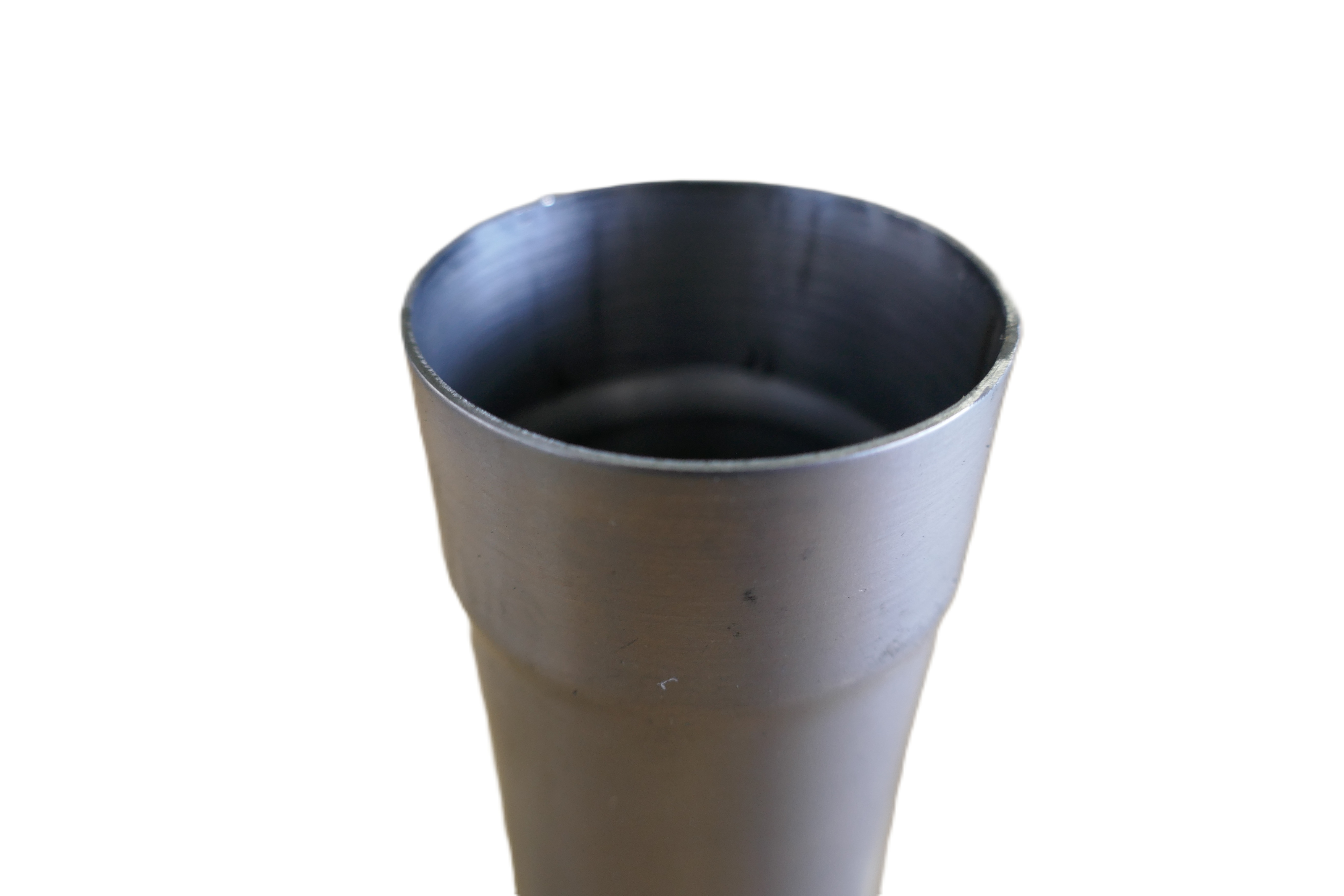

二つの径の違うパイプを繋ぐのに拡管パイプが使われることがあります。
拡管パイプとは、専用の治具や油圧を用いて、パイプの端部または特定箇所の径を元のサイズよりも大きく広げる加工を施した製品です。ハラサワではプレス機を利用した専用の治具で製作しております。
主な特徴とメリットとしては…
✅コスト削減: 別途継手(カップリング)を用意する必要がなく、部品点数の削減と軽量化に貢献します。
✅流体抵抗の軽減: 段差を抑えた設計が可能なため、内部を流れる液体や気体の圧力損失を抑制できます。
ハラサワの場合、自動車やバイクの排気部分の部品として使われることが多いです。ただ、拡げられる径には限りがあるため、一度ご相談ください。
拡管パイプは見た目はシンプルですが、自動車の排気システムから建材、空調設備まで、配管構造の簡素化と高性能化を支える重要な技術です。
