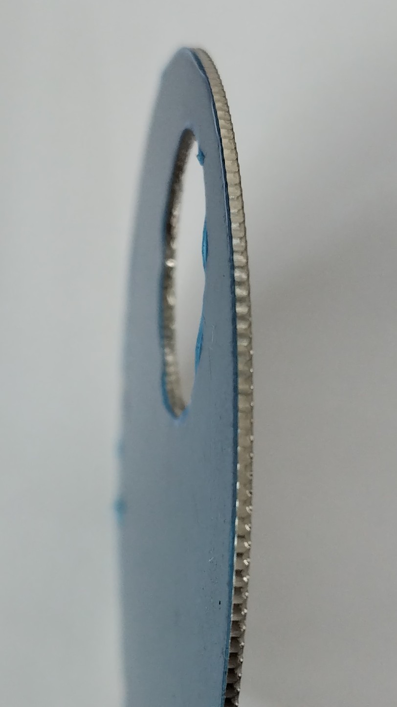

🟡別名「追い抜き加工」とも呼ばれるこの加工は、ピアス位置を重ねてショットしていくことで任意の形に金属板を打ち抜くものです。四角形の金属板もこの加工を行なえば、希望の外径で円盤プレートが取れたり、ぴったりな加工金型が無くてもスリットや丸穴を施したりすることができるのです。
🟪弊社でニブリング加工を行う場合、使用可能な最小金型はφ6です。円盤状に打ち抜く際の最小径はφ24ほどとなります。使用金型と加工後の直径は4倍の関係になっているのです。また、加工面やバリに配慮するために、ピッチを工夫する必要があります。式は、ステンレスですと、[適正加工ピッチ]≧板厚×2 です。
🟪さて、このニブリング加工で最も注意すべき点はどこかと申しますと、ずばりバリです。ニブリングはその加工方法の特性上、打ち抜き後の断面がかなり凸凹しており、バリもかなり立ちやすいものとなっています。画像のニブリング跡をご参照ください。このように、ショットするときにピッチ分わずかにズラして徐々に打ち抜いていくため、パンチ金型がわずかに逃げることもありダイ金型と併せて摩耗しやすくもあるのです。
🔵コスト面では、タレパンの金型は上下セットで3万円から、特殊形状で9万円ほどしますし、摩耗を考えると再研磨費用のことも考慮しなくてはなりませんね。つまり、凸凹を回避すべく希望径の金型に初期投資したとしても回収はなかなか難しいのです。「試作だから必要なのは数枚だけなんだよなぁ…」といった際には、少々バリの削り作業は必要になってしまいますが、ニブリング加工にて製作するのがコスト的におすすめと言えるでしょう。
