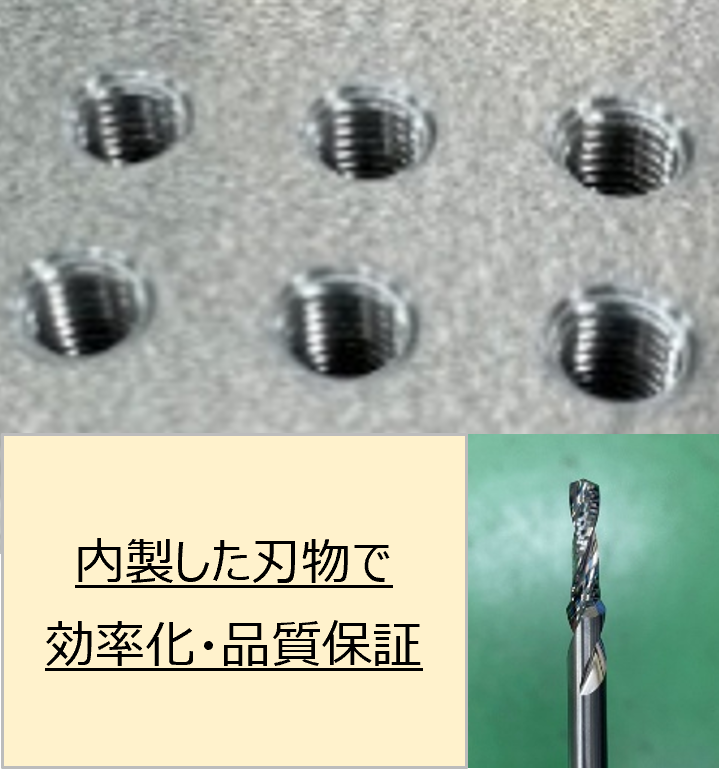

はじめに段付き刃物とは、径が異なる段が2つ以上付いている刃物のことをいいます。
写真は弊社で内製した段付き刃物による加工例になります。
写真の段付き刃物では、「穴あけ」+「面取り」の2つの工程を1本の刃物で集約しています。
実際に弊社では、マテハン部品などの加工に段付き刃物を使用しています。
段付き刃物を使用することで、複数工程を一度に加工できるため、
マシンタイムの大幅な削減が可能になります。
また段付き刃物による連続加工は、
工具間の芯ズレを防ぎ、高い同軸度を維持するのに効果的です。
このように段付き刃物は加工工程を効率化することでマシンタイムを短縮しつつ、
同軸度の精度も安定して確保できます。
