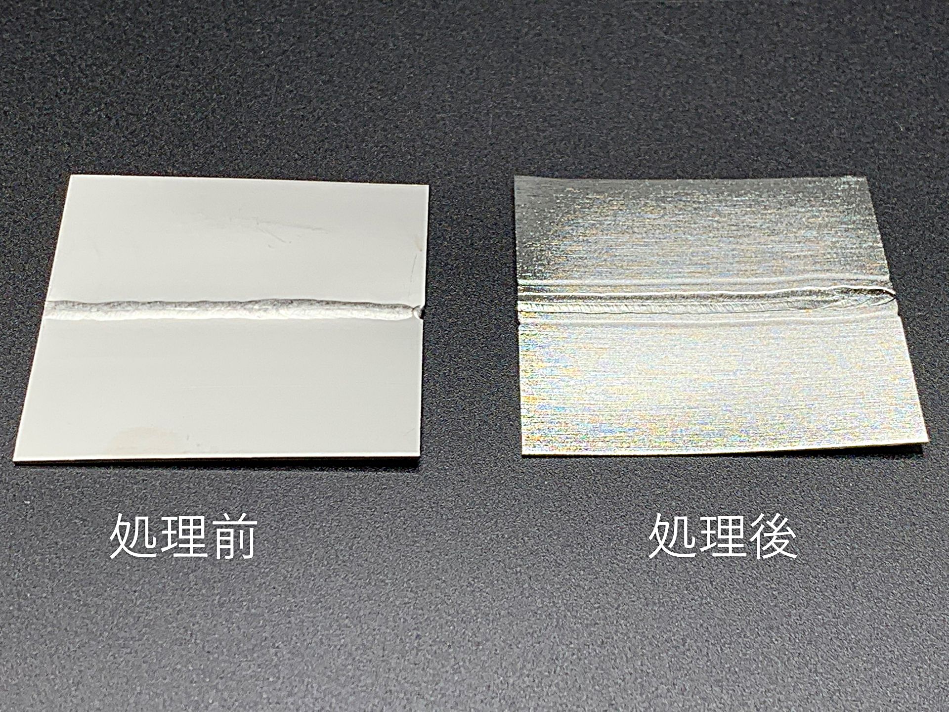

弊社が設立当初から行っているステンレスの電解研磨について御紹介致します。
電解研磨とは化学的な手法により滑らかな光沢面を作り出す表面処理となっております。
また、ステンレスに対して耐食性を向上させる表面処理となっております。
電解液中で製品にプラス電圧を加えて電流を流すことによって表面の細かい凹凸の凸部が優先的に溶解する現象が発生します。
その結果、表面の凹凸が小さくなり滑らかな光沢を作り出すことができます。
凹凸が小さくなるため表面の汚れや微細な異物は除去され、汚れの付着し難い表面となります。
また、上記の現象を利用した微細なバリ取りにも活用する事ができます。
処理後は、表面にクロムリッチの酸化皮膜が成長するため、耐食性が向上致します。
電解研磨は複雑な形状の部品、線材、薄板、容器内面など機械的研磨を行うことが困難な製品も比較的容易に研磨及び微小なバリ取りが可能な処理となります。
大きな凹凸がある製品に対しては機械的研磨と電解研磨を併用する事によって平滑な表面や光沢を得る事ができます。
