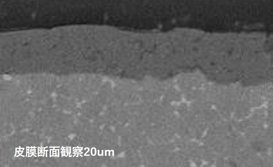

ダイカストで一般的な材料とされるADC12材は、Siを多く添加しており、一般的にアルマイトで膜厚を付けることが難しいとされています。通常、2~3μmしかアルマイト膜厚となります。
東陽理化学研究所ではADC12専用の処理条件(処理液、処理時間、温度 等)を自社で開発し、
10um以上の厚膜アルマイトが可能です
また、ADC12材はアルマイト後、表面が灰色となってしまいます。
東陽理化学研究所ではアルマイトの前処理を工夫することで、黒色のカラーアルマイトも可能です。
【素材】
ADC12
【膜厚】
膜厚 10μm以上
素材やより変わります。ご相談ご相談承ります。
【色】
黒 艶消し黒
