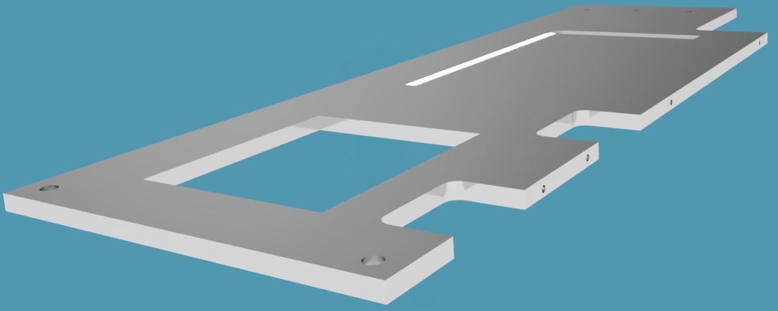

材質、ステンレス SUS304の長尺・大物ベースプレート部品の加工事例です。
ワークサイズは板厚12ミリx幅300ミリx全長900ミリです。
切り欠けやポケット加工、角穴の加工があり歪が発生しやすい難形状加工部品です。
装置の基礎となるベースプレート部品は他部品と組み合わせて使用されるため
規定通りの精度で仕上げる事が重要です。
精度を保証するために研削加工を行うことも手段の一つですがステンレスは熱による
反りや歪が起きやすく、またオーステナイト系ステンレスは磁性がなく研削加工での
精度保証はコストアップの要因となります。
当社は長尺・大物のベースプレート部品の加工事例も多数取り揃えています。

また、加工方法が確立しているため研削レスでリードタイム短縮・コスト削減で
お客様に貢献いたします。
◎研削レスでリードタイム短縮◎
https://kikaibuhin-tuuhan.com/column/2901/
本事例は平面度は30ミクロン、面粗度Ra1.6の精度で加工しました。
ステンレス以外にも鉄やアルミなど様々な材種で加工可能です。
