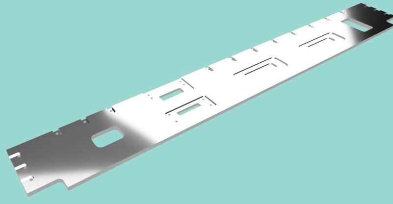

長型加工部品、材質S50Cの厚み17ミリ、幅220ミリ、長さ1900ミリの加工事例です。
切り欠けや角穴、ポケット加工などがあります。
材料の残存応力や加工中の熱よる加工応力などで歪が生じやすいですが、
弊社のこれまで培った経験をもとにマシニングセンターで歪を抑えながら
加工することにより平面度30ミクロンに仕上げております。
マシニングセンターによる機械加工時に歪を少なくすることにより
研削工程は仕上げの加工となりリードタイム短縮につながります。
