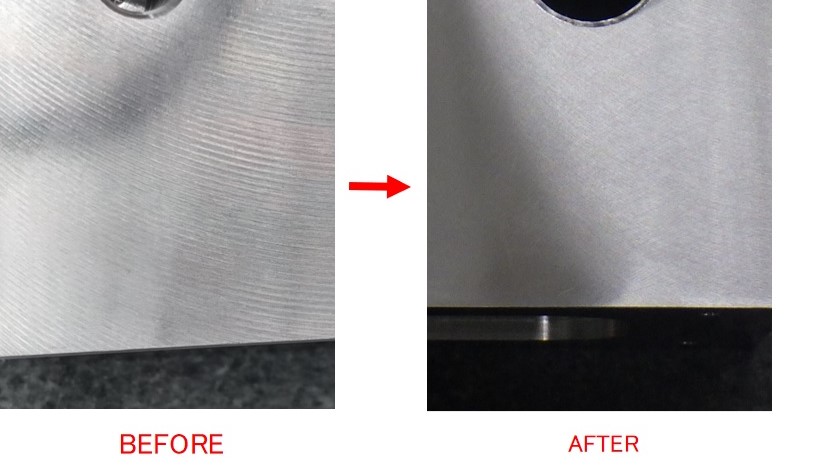

材質はSUS304の厚み50ミリ、幅100ミリ、長さ800ミリの加工部品になります。
平面上にはM16のタップ加工があり、両端部には長さ100ミリの所までミガキ加工を行っています。
機械加工でのミガキ加工をする事によってフライスの加工痕を除去しました。
(BEFOREの画像はミガキ加工前の画像でフライスの加工痕が残っていますが
AFTERの画像では加工痕が消えています)
バフでの加工を行うと角部にダレや歪が発生しますが、
弊社では機械加工によるミガキ加工を行っています。
