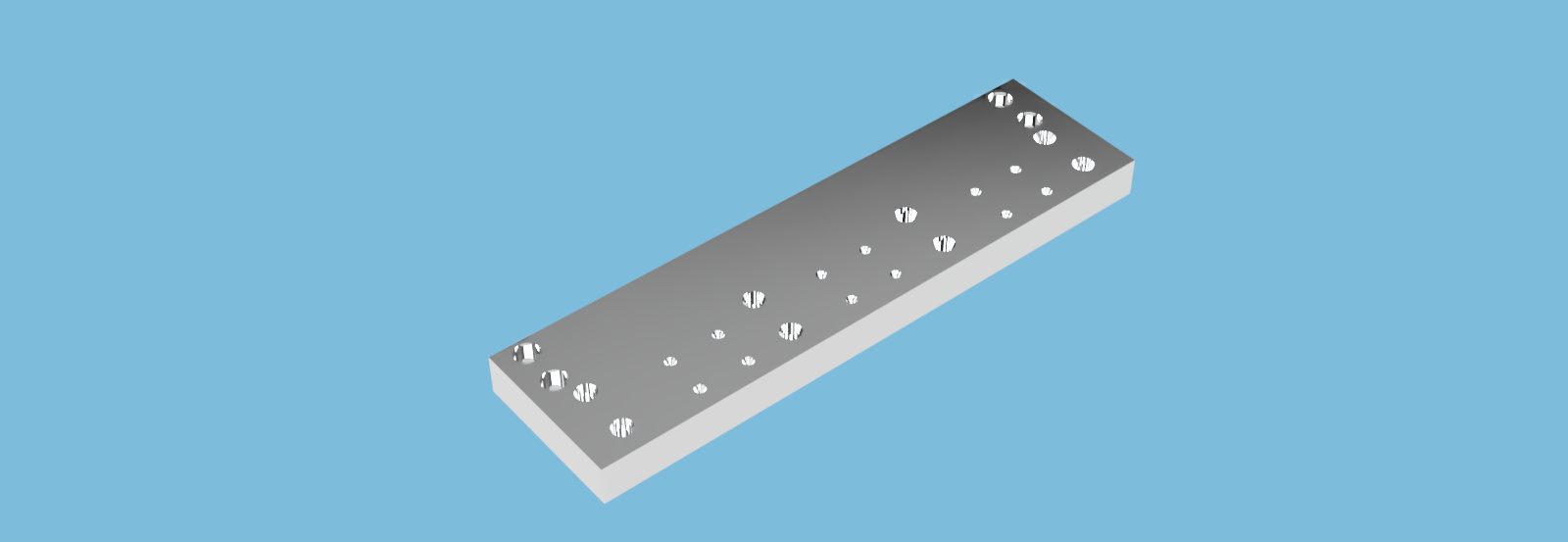

高周波焼入れ研削プレートです。
S50Cより加工しました。
厚み30ミリの焼入れ研削プレートです。
上面に高周波焼入れHRC50~55°を行い研削加工にて平面度10ミクロンに加工しました。
焼入れ後に歪が生じますが裏面の捨て研削加工を行い高精度に仕上げることが出来ました。
この様に硬度が必要なレール部品に使用する焼入れプレートは城陽富士工業にお声かけください。
