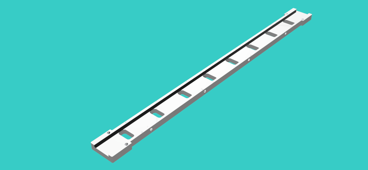

1. 高硬度材(NAK55・HPM38等)における高精度切削の実現
硬度HRC37~43に調質された高硬度材料は、
加工時の工具摩耗や内部応力による歪みが発生しやすい難削材です。
当社は独自の歪み抑制ノウハウと加工パスの最適化により、
50×180×1000mmといった厚物プレート部品において、
研削工程を省略しながらも底面平面度20ミクロン以内を安定して確保します。
NAK55だけでなく、HPM38などの高硬度材にも幅広く対応可能です。
