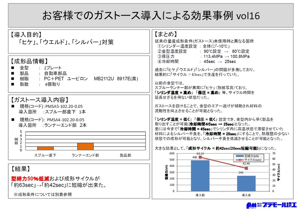

今回は、現在ガストースをご使用いただいております
お客様より効果事例をいただきました。
「ヒケ」、「ウエルド」、「シルバー」対策で、
当社商品ガストースを”スプルー部直下””ランナーエンド部”に
導入したところ、金型内ガス・エアーが十分に排出され
「冷却時間の短縮」「保圧を低く」すること出来た事例をご紹介いたします。
ご参考にしていただき御社製品のお役に立てれば幸いです。
添付の『ガストース導入事例_vol16.pdf』をご覧ください。
