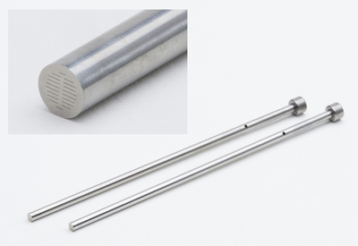

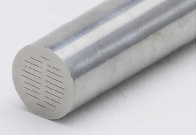

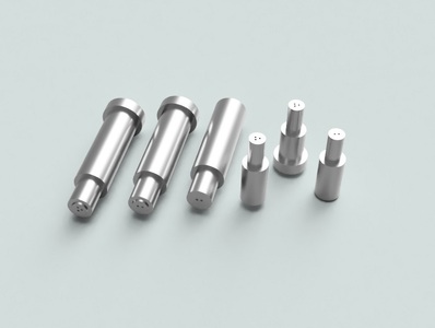

『ガストース』は1本のピンに複数のベントを設けているため、従来のベントに
比べて排出面積が数倍に増加。
ベント詰まりがなくなることで、成形条件を一定に保った生産が可能になります。

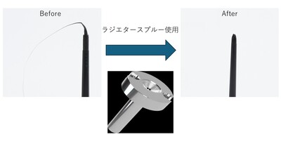

また、樹脂の糸引きを防ぐ「ラジエタースプルー」など、品質改善や向上に
貢献する製品も多数取り揃えています。
