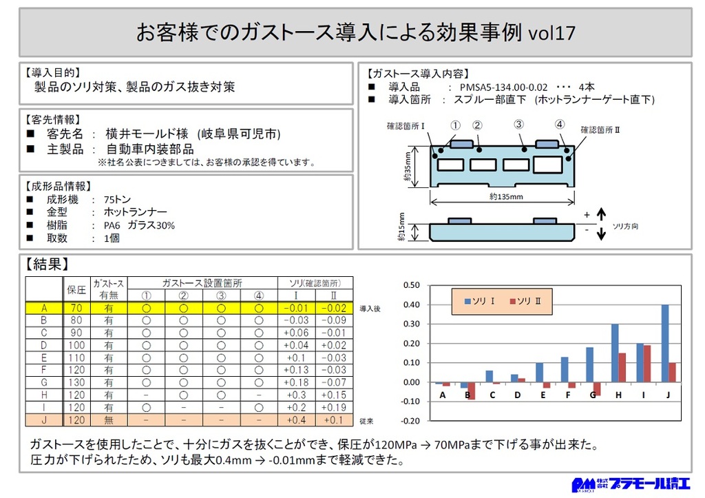

今回は、現在ガストースをご使用いただいております
お客様より効果事例をいただきました。
製品の「ソリ」対策で、ホットランナー金型に
当社商品【ガストース】を[ホットランナーゲート直下]に導入したところ、
金型内ガス・エアーが十分に排出され「保圧が低く」なり
「ソリ」も軽減出来た事例をご紹介いたします。
ご参考にしていただき御社製品のお役に立てれば幸いです。
添付の『ガストース導入事例_vol17.pdf』をご覧ください。
