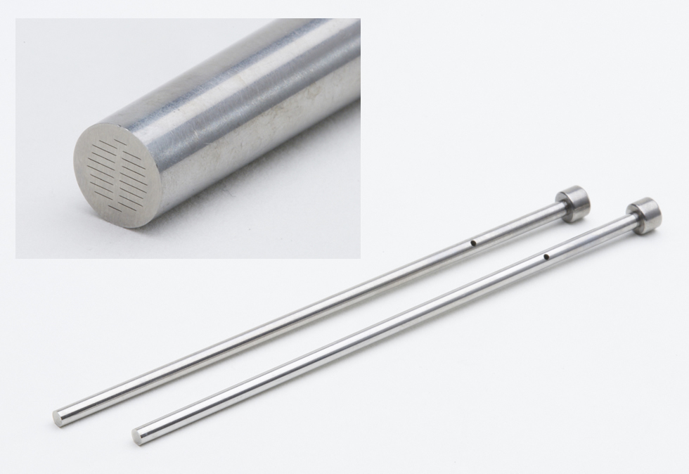

射出成形では、金型内の空気やガスを逃がすためにガス抜きピンを使用します。長時間の量産では、ガスヤニや樹脂カスが排気孔に付着し、ガス抜き効果が低下する場合があります。従来のポーラス状ガス抜きピンは、内部の排気孔が複雑なため、ガスヤニが入り込むと詰まりやすく、清掃にも時間がかかる傾向があります。一方、プラモール精工の「ガストース」は、直線的な微細スリットからガスを逃がす構造のため、排気効率が高く、清掃しやすい点が特長です。

既存のエジェクタピンやコアピンをガストースに置き換え、金型内のガスを逃がします。2プレート金型の場合は、優先的にスプルー直下、次にランナーエンド部、最後に製品部の最終充填箇所を検討します。スプルー直下はノズル先端に集まるガスを抜きやすく、ランナーエンド部は排気が足りない場合の追加対策に有効です。製品部では、型内に閉じ込められた空気を逃がすため、流動末端への設置を検討します。製品部だけで抜こうとせず、手前のスプルー直下、ランナーエンド部から順番に排気を考えることが重要です。
期待できる効果
ガスの排気性を高めることで、ショートショット、ガス焼け、シルバー、バリなどの成形不良低減が期待できます。また、ガストースは直線的に抜ける構造のため、ポーラス状のガス抜きピンに比べて清掃しやすく、メンテナンス時間の短縮にもつながります。洗浄スプレーやエアブローによる定期清掃を行うことで、ガスヤニ詰まりを抑え、量産途中での排気性能を維持しやすくなります。
