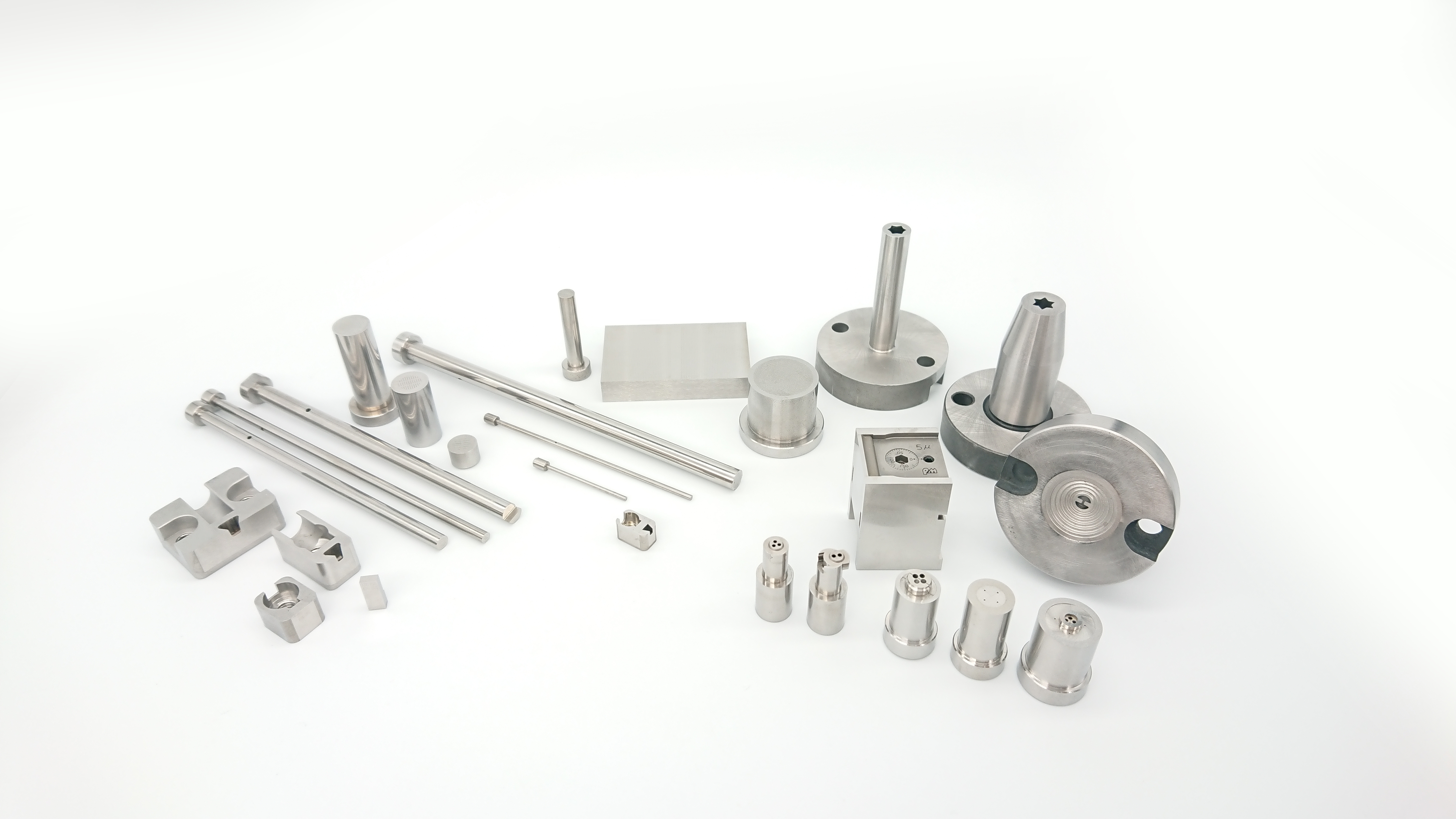

ガストースとスーパーガストースは、どちらもピン内部を中空穴にしたガス抜きピンです。射出成形時に金型内のガスやエアーを排出し、ショート、バリ、ガス焼けなどの成形不良対策として使用します。成形条件だけでは改善しにくいガス抜き不良に対して、金型側から排気性を高めるための部品です。
ガストースの特徴
ガストースは、樹脂の流動性に応じて0.005〜0.05mm幅のガスベントを選択できます。スプルー部直下、ランナーエンド部、製品部の平面箇所、ゲート直下の平面部など、比較的平面部でのガス抜きに適しています。
樹脂や使用箇所に合わせてベント幅を選びたい場合や、基本的なガス抜き対策を行いたい場合に使いやすい製品です。金型内にこもるガスやエアーを逃がすことで、充填不良やガス焼けの改善につながります。
スーパーガストースの特徴
スーパーガストースは、ガストースよりスリットピッチが狭く、多数の微細スリットで排出面積を確保している点が特徴です。スリット部と受け部の二層構造により、ガスの通り道を確保しやすく、排気効果を高めやすい構造になっています。
コアピンタイプ、細径タイプ、角ブロックタイプなどがあり、使用箇所や金型構造に合わせて選択できます。製品部の形状面に合わせたい場合や、先端面を追加工して使用したい場合には、スーパーガストースの追加工可能タイプが適しています。
選び方の目安
平面部やスプルー部直下、ランナーエンド部などで使用する場合は、ガストースが適しています。樹脂の流動性に合わせてベント幅を選びたい場合にも有効です。
一方、より多くの排出面積を確保したい場合、製品形状に合わせた先端加工が必要な場合、細いピンの入れ替えを検討している場合は、スーパーガストースが選択肢になります。使用箇所、製品形状、ピン径、必要な排気量を確認し、金型構造や成形課題に合わせて選定することが重要です。
