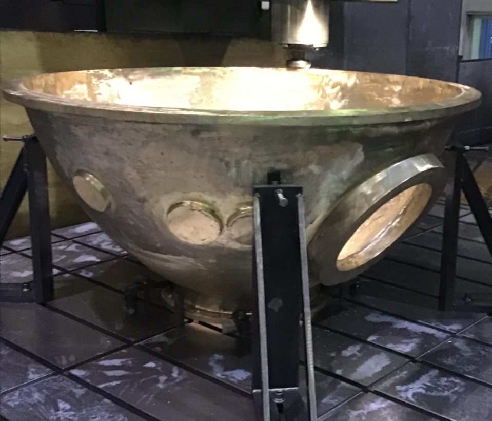

当社の五面加工機による大型切削加工事例です。
ウィスキーの鋳造製蒸留機(ポットスチル)の一部品の加工です。
本来ポットスチルは板金で作られますが、この蒸留機は鋳造技術で作られており世界初とのこと。この製法のメリットは部品の組み合わせでサイズを楽に変更することができるうえに、製作期間を大幅に短縮でき部品ごとの交換でメンテナンス性も高いなどメリットが多いです。
我が社は老子製作所、若鶴酒造、県産業技術研究開発センターで共同開発されたこの蒸留機の一部部品の加工協力をしました。

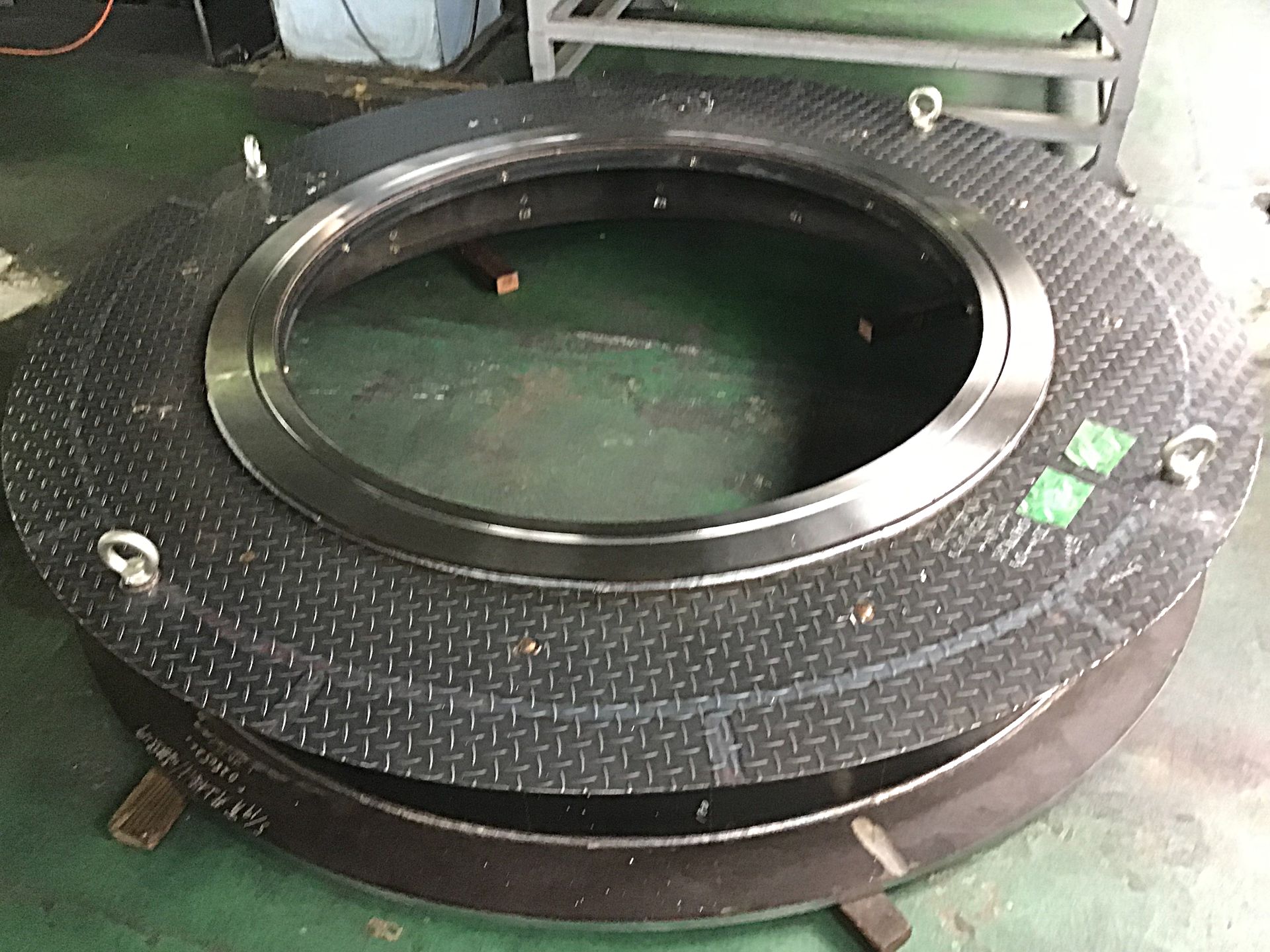

部品によっては高さ1.5Mぐらいになりますが当社の大型五面加工機によって加工が可能です。
