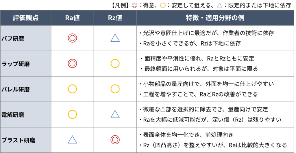

2. 半導体・医療・宇宙分野で求められる「究極の清浄性」
電解研磨は、単なる光沢出しではありません。微細なバリ取りや、不純物を除去して耐食性を向上させる「不動態被膜」の形成が真の価値です。
3. 難削材加工×表面処理のシナジー
チタン、コバール、パーマロイなどの難削材加工に長年特化してきた知見を活かし、材料特性に最適な電解研磨条件を提案します。
