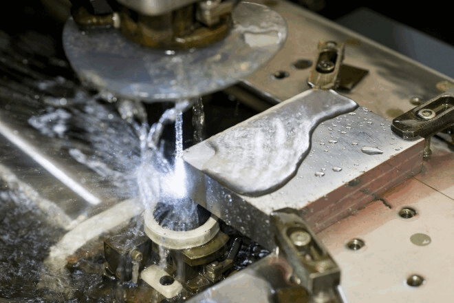

ワイヤー放電加工(ワイヤーカット)とは
<ワイヤー放電加工>
・除去加工に含まれる放電加工の一つで、真鍮などのワイヤー線に電流を流して、糸のこぎりのように加工物を溶融させながら切断する加工方法を指します。
・ワイヤーカットとも呼ばれているワイヤー放電加工は緻密な作業を得意とし、電気を通しやすい素材、いわゆる電気伝導体であれば硬い素材でも加工が可能といった特徴を持ちます。このようなワイヤー放電加工を行うための加工機をワイヤー放電加工機と呼びます。
<その他の放電加工>
・そもそも放電加工とは、電気エネルギーで火花を発生させて加工を行う加工方法で、ワイヤー放電加工以外にも、”形彫放電加工”や”細穴放電加工”などがあります。
切削加工では難しい複雑な形状を高精度かつ、硬い素材も加工できることから金型の製作など、精度を求められる少量生産に用いられています。
<ワイヤー放電加工の仕組み>
・ワイヤー放電加工機を用いて加工を行います。細いワイヤーの電極と加工物の間に放電を発生させて加工を行うワイヤー放電加工機を使用します。
ワイヤー放電加工機の加工槽には加工液が満たされており、その加工液は加工用途に応じて使い分けます。
加工液で満たされた加工槽の中で、ワイヤーと加工物が接近することで放電が発生し、パルス電流が流れることで数千度もの高温になり加工物が溶融、その時の高温で瞬時に気化、爆発現象が発生して加工物とワイヤーの表面にある溶けた金属を吹き飛ばすのが、ワイヤー放電加工の仕組みです。
<ワイヤー放電加工のメリット>
・ワイヤー放電加工は先述した通り、電気伝導体であれば素材の硬さに関係なく加工することができたり、加工精度が高いことからμ単位の加工ができたりするといったメリットがあります。
その他にも、加工に用いる工具はワイヤーのみであることから、多様な工具を必要とするマシニングセンタなどに比べてコストがかからないのもメリットと言えるでしょう。
<最後に>
ワイヤー放電加工は、真鍮などのワイヤー線に電流を流して、加工物を溶融させながら切断する加工方法のことを指し、緻密な作業に向いていたり、電気伝導体であればどのような硬い素材でも加工ができたりといった特徴を持ちます。
